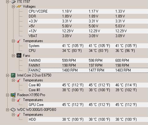

může prosím někdo poradit:
měl jsem dost hlučný větrák na GK. Dnes počídil novej a ok. ALe ještě mi dosta vadí hluk předního větráku v case. Jede stále na stejné otáčky viz. obrázek
jde to nějak regulovat prosím děkuju
regulace otáček
regulace otáček

Re: regulace otáček
Softwarově to asi nepůjde, musíš si něco vyrobit anebo použít jen odpor. ZDE
Re: regulace otáček
Asi nejjednodušší způsob je napájet diody na červenou větev.
Kup si nějaký diody (pozor nejsou to ty, co svítí), poptej se o kolik snižuji napětí (většinou to bývá kolem 1 - 1,5V) napájej je sériově za sebou (nezapomeň, že musíš pájet vždy záporný póly k sobě né dva kladný).
Já to dělal tak, že jsem si sehnal regulovaný zdroj napětí a testoval jsem pomět hlučnost/výkon. Až jsem dosáhl optimalizované výše, změřil jsem napětí a napájel tam příslušný počet diod.
Ještě máš možnost koupit nějakej regulátor přímo vyrobenej. Ty co se dají regulovat stojí cca 200kč a ty co ne (jen na jeden větrák) kolem snad 50kč?

Re: regulace otáček
Ta dioda např. 1NN41 to srazí cca o 1V a proto než dávat několik diod je lepší použít ten odpor, ale to je opravdu primitivní řešení. Nejlepší je udělat nějakou regulaci, na webu jich je hafo.

Ten druhý se mi líbí víc
Řešením také může být zapojení ventilátoru mezi +5V a +12V.
Re: regulace otáček
Ten Primecooler PC-AFSC3b se zdá být dobrý a cenově přijatelný.
Re: regulace otáček
Ještě se radši zeptam ohledně zapojení Nyní mám jednu část zapojenou na desce a druhá je přimo spojená u hlavního vypínače na CASE. Takže na desku dám jednu část reguláotru a drzhou spojemí s kabelem z větráku?

Re: regulace otáček
Je několik možností.Co jsem zkoušel,tak jsem popsal ZDE .
