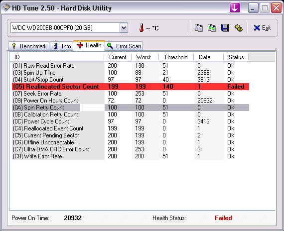

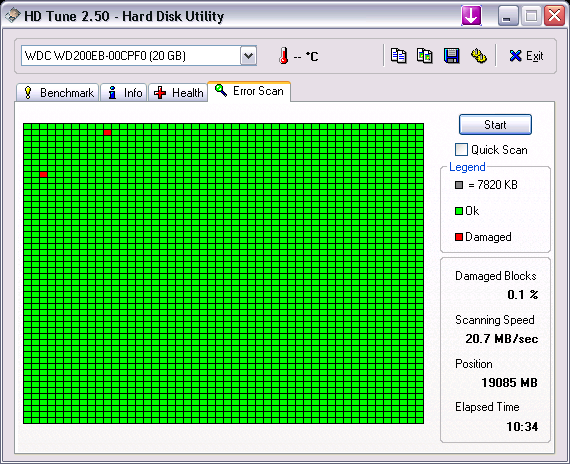

mám takovej menší problém s HDD, v mém starém PC (viz podpis 20 gb hdd) při startu začne pískat ventilátor u zdroje a tak ho vždy proklepnu a jede :D:D:D, ale dnes když jsem toto udělal větráček opět jel jak má ale při napsání "Vítáme vás v systému Windows" se v PC jako kdyby na chvíli pokles výkon , nebo já nwm jak to mám napsat prostě jako kdyby pokles výkon HDD, a zasekl se PC , pomohl až restart... jak při vypínání. A od té doby se PC začlo dost sekat a jak už píši v názvu topicu se při rozkliknutí v Tento počítač vůbec neukážou soubory atd.. a vypíše to jen chybu : D:/ není přístupný...Chyba pri operaci v rámci paměťové stránky. A tak jsem disk zkusil otestovat HDtune a ten při benchmarku asi po 30 vteřinách napsal Read error ! Test aborted., u statního přidávám screen. A ještě když na D kliknu pravým tlačítkem a dám vlastnosti vypíše to jen " v obecném" Typ: Místní disk Systémové Souborů : RAW ,Využité místo 0 b, volné místo 0 b, zkoušel jsem i vypojit a zapojit jak PATA tak molex, také nepomohlo :/
s
screen z HDtune

RAW jsou surová data tj. disk ztratil formát, pokud si tam neměl nic důležitého můžeš ho zformátovat, ale jak vidíš není na něj spoleh.

už formátuji, naštěstí měl jsem na něm asi před měsícem systém a přeinstaloval jsem ho na ten 80 gb :/

Problém vyřešen, moc děkuju ;)
