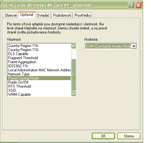

Ves právci zařízení si rozklikni wifi adaptér a bude tam panel Řízení spotřeby -> u prvního by neměla být fajka (Umožnit počítači vypínat zařízení z důvodu úspory energie)

Re: 2 problémy po probuzení: nejde net a monitor má jen 60 H
Když rozklikneš ten wifi adaptér tak to tam musí být, jeden z panelů
estli myslis tohle tak tam bylo nastaveno toto viz obrazek
tzn. vypinani z duvodu uspory nebylo nastaveno
