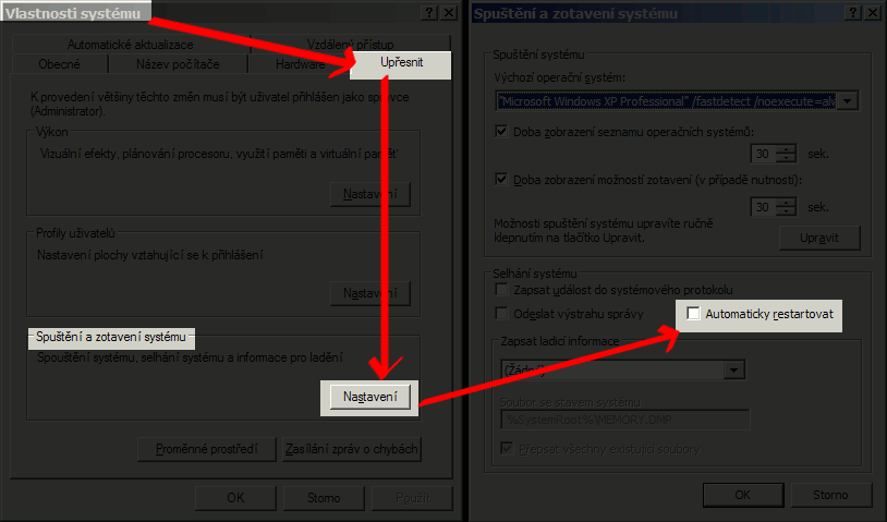

Restarty můžeš zakázat. Neuvádíš, které Windows máš, takže alespoň jak je to v XP:
Zákazem restartu vynutíš BSOD

HappyMike:
Ten zákaz restartů jsi vyzkoušel? Bo v případě BSOD můžeš opsat, který ovladač.sys a pod. to má na svědomí.

Tak jsem tu změnu provedl a zatím dobrý, ale bude to na delší dobu klidně dneska to nemusí nic způsobit a pozítří jo. Ještě co to udělá pokud dojde k nějaký chybě - naskočí ta modrá obrazovka místo restartu?
Myloš
Příspěvky: 6991
Registrován: duben 06
Re: Nepravidelný restart počítače
Příspěvekod Myloš » 10 říj 2010 18:14
Pak by měla místo restartu naskočit BSOD – pokud víš, co z toho opsat, opiš. Pokud nevíš, tak to celé vyfoť.
