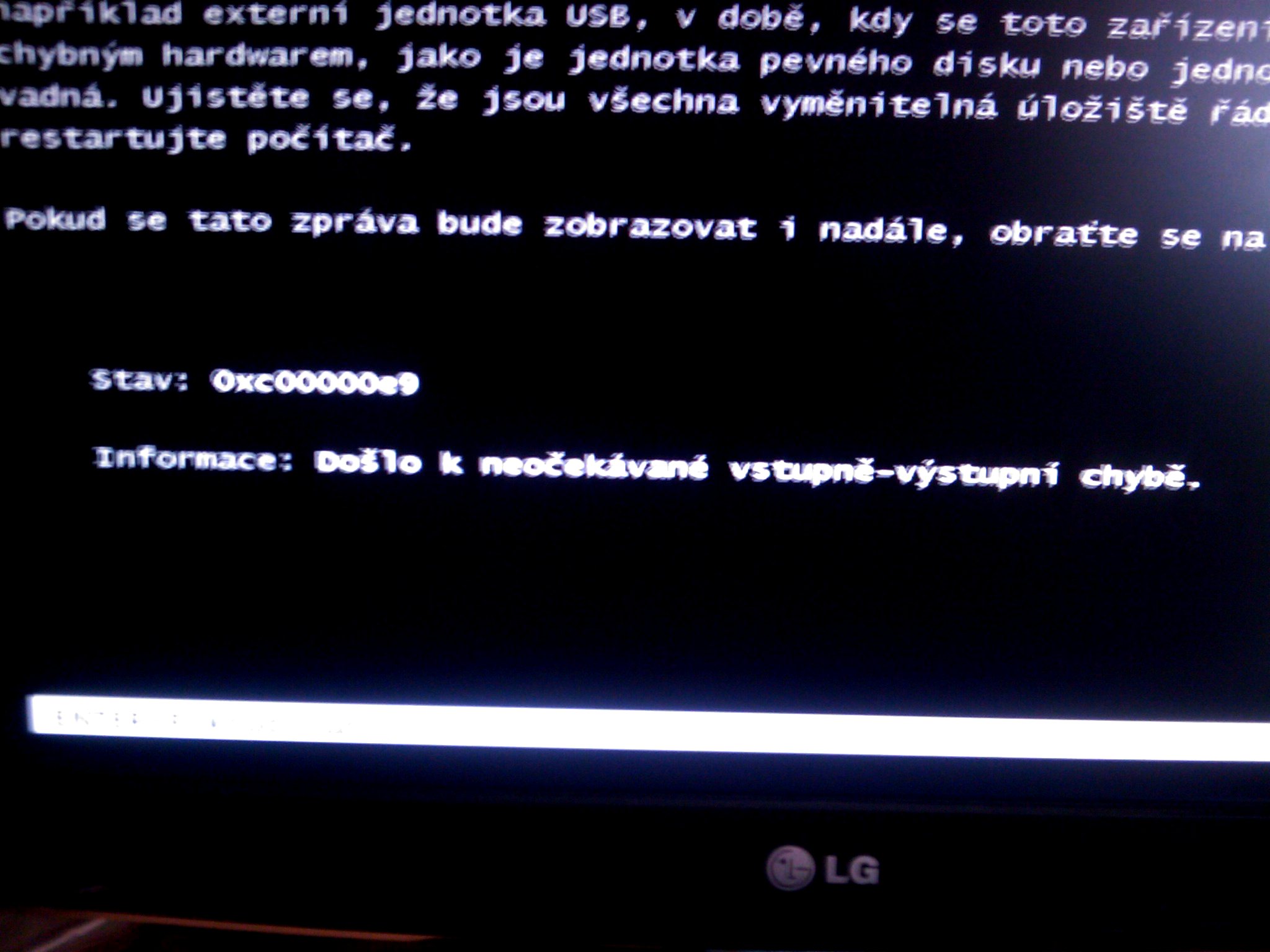

před 2 dny sem zapnul pc a cca po 1 minutě činnosti kompletně zamrz.
Dal jsem reset a po projeti biosu naskočilo toto>>
Musel jsem zase reset a poté už nenaběh a napsal klasickou chybu "chyba čtení z disku ctrl+alt+del pro reset".
Vypnul jsem pc odpojil sata kabel od napájeni a dat k disku (odpojil disk) připojil zavřel a pc naběhl.
včera a dnes již ani nenaběhl ale hned po té hlášce dmi data pool update nebo co to je na konci biosu napíše rovnou chybu abych pc restartoval.
Odpojil jsem oba kabely a pc naběhl bez problémů...
Disk je 6 měsíců starý WD green 800GB. Pokud myslíte že by reinstalace problém vyřešila , vyskouším, ale reklamovat se mi ho nechce

Nainstaluj HD tune a mrkni na záložku zdraví a S.M.A.R.T. údaje .Případně je tam kontrola vadných sektorů.
Pokud v záložce zdraví bude warning tak budeš muset disk reklamovat.

To je disk se systémem, nebo druhý disk v PC?

Tak HDtune nic nenašel po 3hodinovém testovani sektoru ... jinak taky nezjistil teplotu disku.
Disk je na system i data - 1 v pc
Dnes pc naběhl v pořádku po 3 dnech kdy se zasekával, uvidíme ale rači sem vše zálohoval na externak.

Zkontroluj disk utilitou od výrobce.
