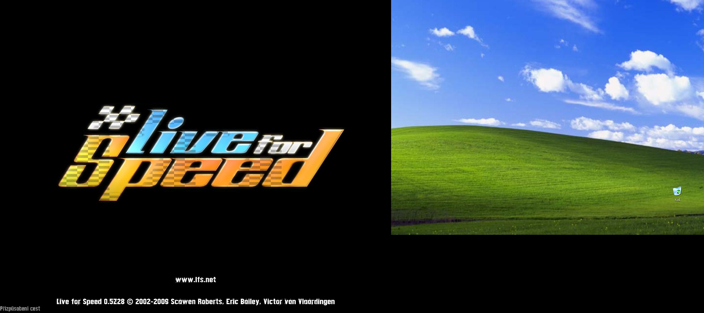

Ahoj, mám gk Ati radeon 9550, nainstaloval jsem všechny ovladače, ale jakmile pustim nějakou hru, na obrazovce se zobrazují pruhy, a také se jakoby ´´protahují´´ textury. Nevíte někdo prosím co s tím.

no takhle, on everst ani aida teplotu nevyčtou, ale přikládám jpg. Takže by stačilo teoreticky koupit nový větrák a mělo ny to fungovat?
