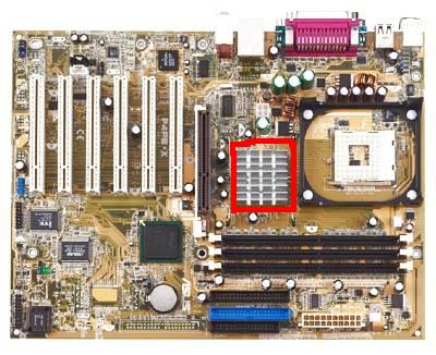

Ahoj mám na vás dotaz jelikož se mi problém s chipsetem stal poprvní tak bych se vás chtěl zeptat pokud stím má někdo zkušenosti dává se na to pasta na procesor nebo to mužu rovnou zatlačit do původního stavu? možno ještě dodat že je upadlý celý chipset obrázek viz. URL. Nemám zdaní ani jak se to mohlo uvolnit prostě sem došel ke komplu zapl a pochvíli se vypl někdo říká že je to tím chipsetem jinač kdo nemá představu o co gou tak zde odkaz:http://www.ulozto.cz/10106572/p4pe-x-l-jpg předem díky za odpovědi

Ten chladič je nejspíš na chipset pouze nalepen (nemá žádné "packy" kterýma by byl přichycen k MB) takže je potřeba speciální pasta která tam ten chladič i přilepí, někteří to dělaj tak, že do rohů kápnou vteřinové lepidlo doprostřed pastu na procesor a pak na to přitlačí ten chladič, ale stímto řešením nemám osobní zkušenosti :D .

ty "packy" tam sou ale jenom na jedné straně na té druhé něják vypadli :-( nejspíš proto se to urvalo pak totiž stačil pár třesů a uvolnilo se to a nebo už to lepidlo co tam bylo už přestalo držet, ale co sem se chtěl zeptat může to mít vliv na chod počítače? přesněji myslím to zapnutí a pak že se to vypne ?

Pokud má chipset tepelnou ochranu tak by to vadit nemělo, pokud ji nemá tak se mohol spálit

Důležité to je, protože při přehřátí se PC vypne, případně se zničí a tím i celá základní deska.

Právě mi přišla pasta na procesor takže do prostřed kapnout a po stranách vteřinové lepidlo ? a tu pastu na procesor mám pak setřít nebo už to tam můžu nechat ? klidně pište stímhle námám zkušenosti ještě nikdy sem nelepil chipset vterinákem a zároven i pastou do procesoru :-D

Té pasty tam musíš dát jenom trochu (tak akorát), s tím lepidlem taky nemám zkušenosti, jenom jsem to četl :D
Nalepení na GPU je možné udělat několika způsoby, pomocí teplovodivého lepidla, nebo použít teplovodivou pastu na střed GPU a na růžky kápnou kapičku kvalitního lepidla - tuto variantu sem použil já a přesto, že na internetu ji mnoho lidí osuzuje, já si nemohu stěžovat. Pokud budete používat variantu se steřinovým lepidlem, tak vám doporučuji nepřehánět to s teplovodivou pastou, protože až přimáčknete chladič, tak se pasta roztlačí po GPU a mohla by se dostat na místa s lepidlem a ono by to potom jaksi nedrželo.

kamoš mi říkal že tím vteřinovým raději ne že spíš si najít nějaké to lepidlo

Vteřinové lepidlo lepí dobře pouze prsty k sobě, ne žádané věcí k přilepení :)

Raději bych volil nějaké plastické lepidlo.

Já lepil pasivní chladiče na paměti na mojí grafice vteřinovým lepidlem a drží spolehlivě :wink:
