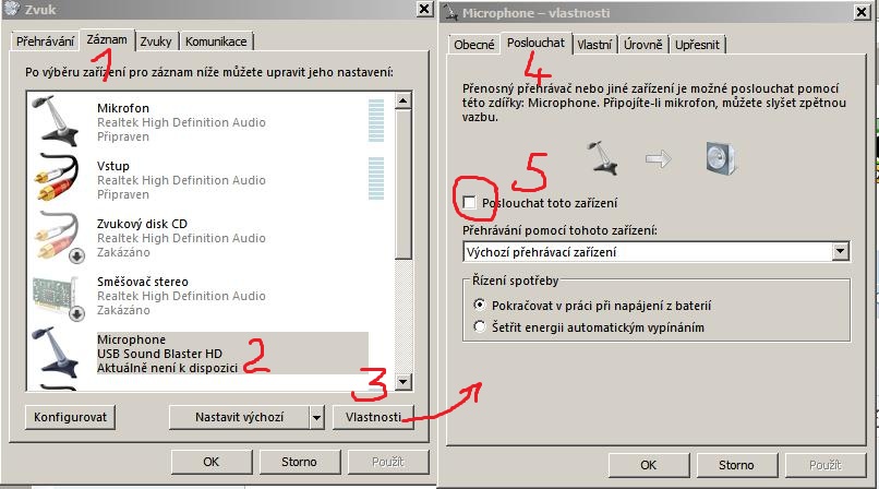

Dobrý den ,mam problém s mikrofonem. Koupil jsem si netbook s nainstalovanym WIN 7 starter . Na skypu mi nefunguje mikrofon , s nastavením jsem si pohral a i když je na max tak je hrozně potichu slyšet , i když mam hlavu přimo u mikrofonu. Nejde mi dát uplně na maximum protože při určité hlasitosti mi začnou pískat reproduktory , asi rušení s mikrofonem. Zkoušel jsem to i u teamspeaku 2 a tam mi to píská taky.
Může to byt but těma WIN7 starter , nebo to je malym rozměrem NB a rušením mezi repro a mikrofonem?
Díky za tipy

Podívej se do nastavení ve Skype - Nástroje - Nastavení - Zvuková zařízení a zkontroluj, zda je správně nastaveno u Mikrofon odpovídají zřízení a zaškrtni Automaticky nastavit mikrofon.

Nastavení zvuku: Záznam > vybrat Mikrofon > Vlastnosti > karta poslouchat a tady zrušit zaškrtnutí u volby Poslouchat toto zařízení.

takhle to vše mám
