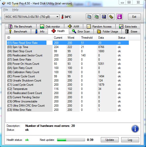

Příspěvekod X » 21 zář 2011 18:09
Típni a hoď sem obrázek z HD Tune Pro 4.60, záložka zdraví / Health uvedeného disku.

Příspěvekod kuře » 21 zář 2011 19:32
X: přikládám co jsi chtěl
Pic: ano to jsem dělal nástrojem od WD a všechno v pohodě
