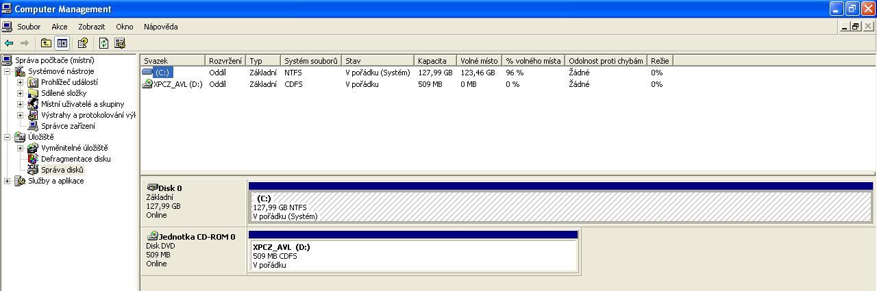

Není ve správě disků nějaký oddíl s nepřiřazeným písmenem?

Re: Zmizeli dva oddíly,neukážou se ani ve správcích

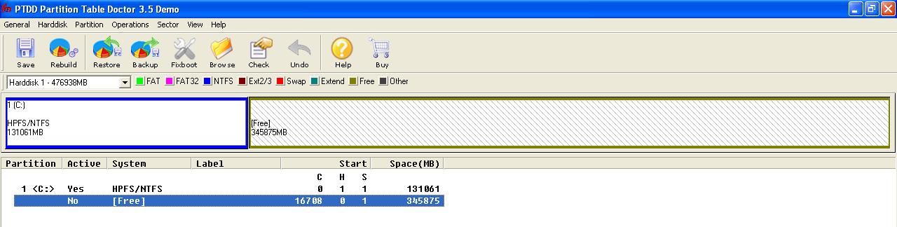

Bohužel, koukni se na screen:
a v programu PTDD Partition Table Doctor 3.5 Demo mi to ukazuje tohle:

Re: Zmizely dva oddíly, neukážou se ani ve správcích
Bohužel...Service pack 2 mám a pořád to stejné a v tom programu easeus-partition-manager si nevím rady
No mě právě ten program ukazuje jen jeden oddíl a ten má právě tich 127 GB

Pokud to byly primární oddíly, pak je poškozená tabulka rozdělení disku v MBR sektoru.
Většinou to dokáže opravit právě Partition Table Doctor (v plné verzi). Ten dokáže proskenovat celý disk a vyhledat VBR svazků. Podle toho pak zrekonstruuje partition table.

Ano,potom jsem stáhnul nějaký vir a při zapnutí pc naběhla jen BSOD obrazovka.Tak jsem bootoval windows cd a tam mi to ukázalo jen oddíl C a ty dva oddíly se smazali..Zajímavé,že v programu PTDD Partition Table Doctor 3.5 mi to ukazuje normálně " Harddisk 1 - 476938MB

Program PTDD Partition Table Doctor 3.5 mám v plné verzi,poradil bys mi prosimtě co mám v tom programu udělat ?
