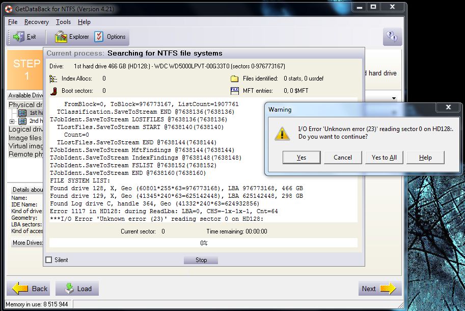

nevím, ale to mám pouze já smůlu na WD? Pokud mi ňáký disk odejde po krátkém čase, tak vždy WD v různých cenových relací. Tenhle odešel po cca jednom měsíci. Většinou tahám DATA pomocí Get Data Back, ale tentokrát se mu to nedaří.
Disk moc komunikovat nechce. Vidí ho pouze BIOS a správce disků. Disk budu reklamovat, ale nejdříve potřebuji DATA zpět a tak se ptám co bych mohl ještě zkusit???

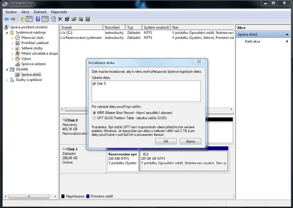

Možná najdeš odpověď níže - Mohlo by vás zajímat. A co ta inicializace?
Re: Záchrana DAT z HDD
Inicializace se nezdaří... Podívám na to..

Kolik je tech IO chyb? Kazdy sektor nebo jen zacatek disku? (sektor 0 je docela problem)
Chtelo by to zjistit jestli je nejaka cast citelna, tech zavad muze byt spousty vcetne nefunkcnich ctecich hlav nebo kolize hlavy s plotnou (coz zlikviduje velkou cast disku nebo komplet)

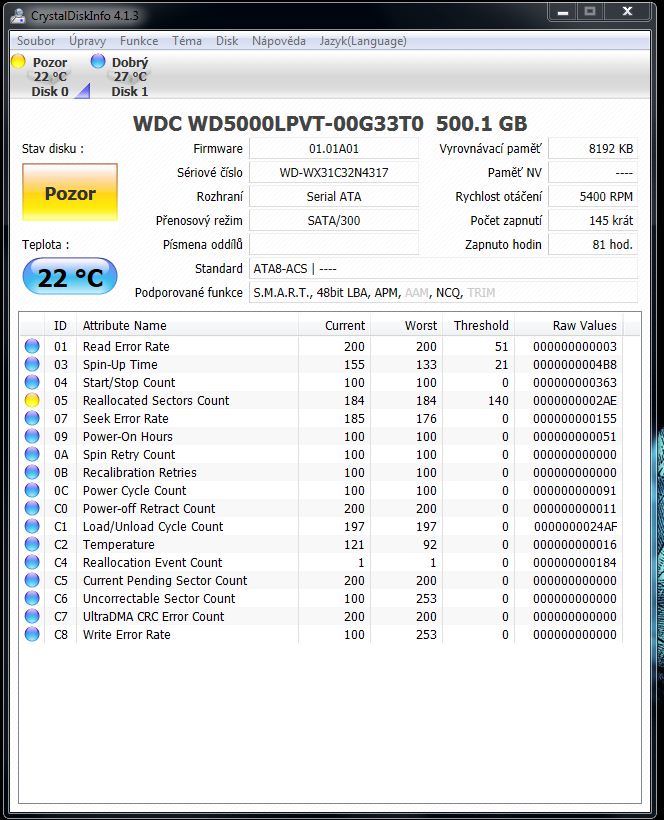

Z čeho to vyčtu? Většinou disk utlity nevidí. Teď provádím test utlitou od výrobce - WD.

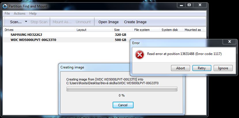

Find & Mount vypadá schopně... Neznám a zkusím..
--- Doplnění předchozího příspěvku (29 Kvě 2012 15:39) ---
Tak ani Find & Mount... V intervelech několika minut mi vždy skočí chyba kterou ignoruji a za pár minut další a další. 15 minut a 0%
Ještě zkusím MHDD Petře
