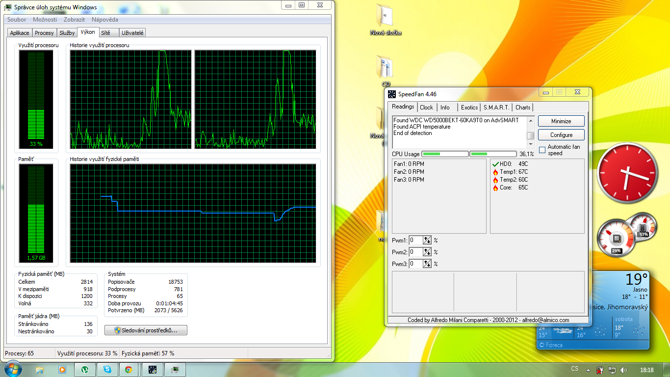

121jirkus
Příspěvky: 483
Registrován: duben 12
Re: Počítač se sám vypíná ( Acer Aspire 5535 )
Příspěvekod 121jirkus » 06 čer 2012 18:13
Pošli obrázek ze speed fanu, a správce úloh

proch.lucka
Příspěvky: 11
Registrován: červen 12
Pohlaví: Žena
Příspěvekod proch.lucka » 06 čer 2012 18:21
Tak?
