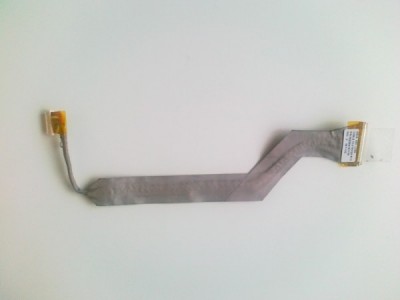

Proč to dáváš do Code? Možná je poškozený kabel mezi grafikou a dispalyem.

To asi nepůjde. Já nevím jaký je tam kabel, asi něco jako na obrázku. Koukni na YT zda tam není návod na rozebrání a kabel bys musel koupit originál. Může být přerušený (nalomený) anebo jen někde uvolněný.
Ale netvrdím, že to je kabelem, ale je to pravděpodobné.
Co je to za notebook? (To bys měl uvádět u každého dotazu!)

v záruce není jinak by nebylo co řešit ... vyměnit a skontrolovat kabel ještě dokážu
Re: Obrazovka notebooku zbělání
Příspěvekod guest » 04 črc 2012 17:19
Na kabel se můžeš zeptat třeba ZDE :smile:
Ještě jde o to zda je to kabel k invertoru anebo displai
http://nahradni-dily.abax.cz/notebooky/ ... ok-4710-s/
Edit: Došlo mi, že když to zbělá, pak to bude asi kabel od grafiky.
