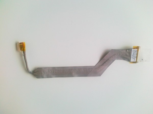

Proč to dáváš do Code? Možná je poškozený kabel mezi grafikou a dispalyem.

To asi nepůjde. Já nevím jaký je tam kabel, asi něco jako na obrázku. Koukni na YT zda tam není návod na rozebrání a kabel bys musel koupit originál. Může být přerušený (nalomený) anebo jen někde uvolněný.
Ale netvrdím, že to je kabelem, ale je to pravděpodobné.

v záruce není jinak by nebylo co řešit ... vyměnit a skontrolovat kabel ještě dokážu
Re: Obrazovka notebooku zbělání
Příspěvekod guest » 04 črc 2012 17:19
Na kabel se můžeš zeptat třeba ZDE :smile:
Ještě jde o to zda je to kabel k invertoru anebo displai
http://nahradni-dily.abax.cz/notebooky/ ... ok-4710-s/
Edit: Došlo mi, že když to zbělá, pak to bude asi kabel od grafiky.

Jenže problém může být v samotné obrazovce.
Příspěvekod guest » 04 črc 2012 23:30
Nenapadá mne souvislost mezi poškozeným displaiem a ztrátou obrazu při pohybu?

Mne také ne, ale je to zkušenost s jednou reklamací. Závada se projevovala stejně, jak uvádí tazatel a při reklamaci byl vyměněn display a nyní již půl roku bez problémů.
