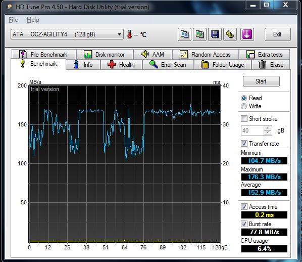

Mám tuhle sestavu: http://www.alfacomp.cz/php/basket.php?i ... 53011KB101 akorát místo SSD Vertex, mám Agility 4 128GB a v benchmarku mám čtení maximálně 176.3 MB/s a to se mi zdá málo, když má čtení: až 400 MB/s – čekal bych tedy v realu až 350 MB/s.

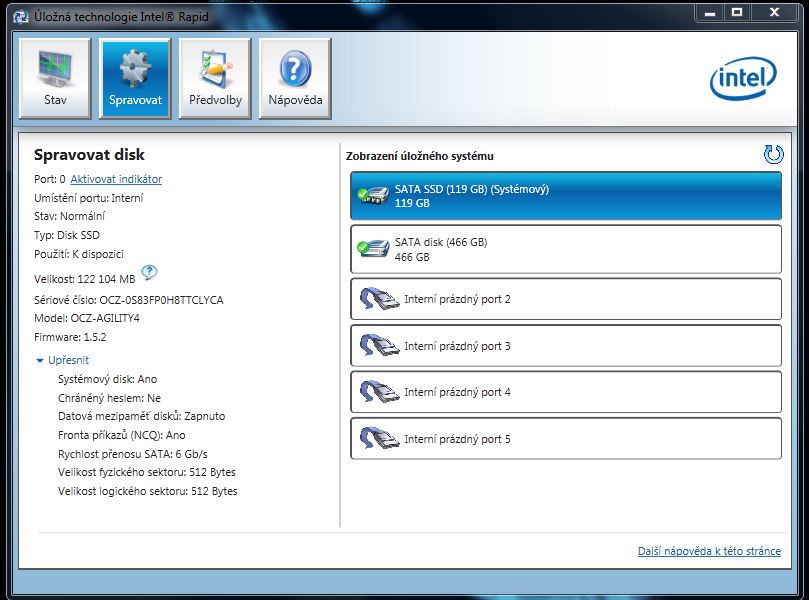

AHCI jsem před instalaci OS v UEFI zapnul, 6GB SATA kabel mám a píchnutý v portu 0 (6GB přenos), použil jsem i SSD Tweaker a bez změn. OS mám Windows 7 Home 64bit. Využité místo na disku mám cca 50%.

Zkus udělat rychlostní test v CrystalDiskMarku.

HD Tune už je zastaralá a neaktualizovaná aplikace takže je možné že výsledky u ssd zkresluje...

Jinak co koukám na ostatní fóra, výsledek je všude přibližně stejný
http://forums.guru3d.com/showthread.php?t=366493
http://www.ocztechnologyforum.com/forum ... 8-GB-speed
Taky nesmíš zapomínat, že test bude dost zkreslen operacemi, které na disk vznáší operační systém, jelikož je to systémový disk (např. obsluhy výpadků stránek)
Může to zpomalovat třeba i filtr antivirového programu a pod.
Musel bys ho testovat třeba z LiveCD. Ale taky se mi to zdá dost pomalý...

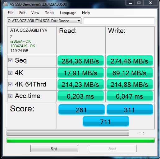

Ještě než jsem si to od Vás přečetl, tak mne to taky napadlo a vyzkoušel včera „AS SSD Benchmark“ která je pro SSD a hurá – výsledek je uspokojivý :smile:
