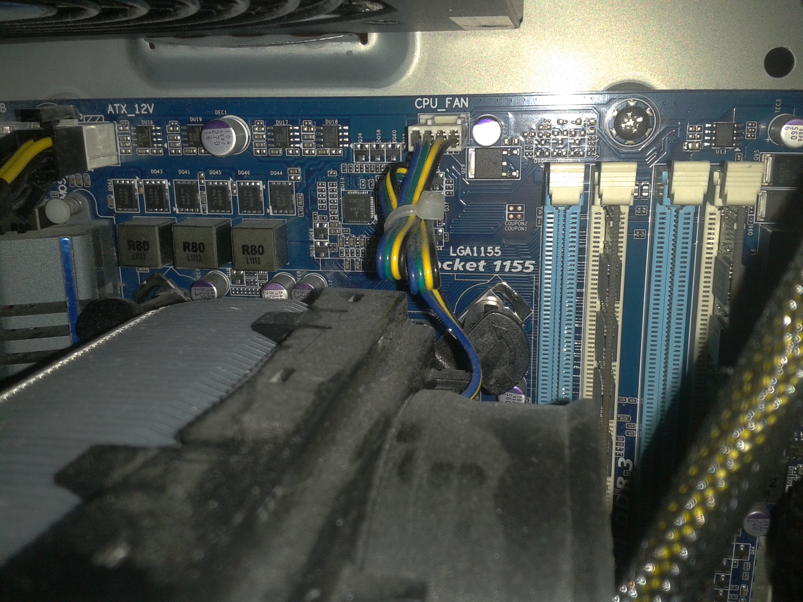

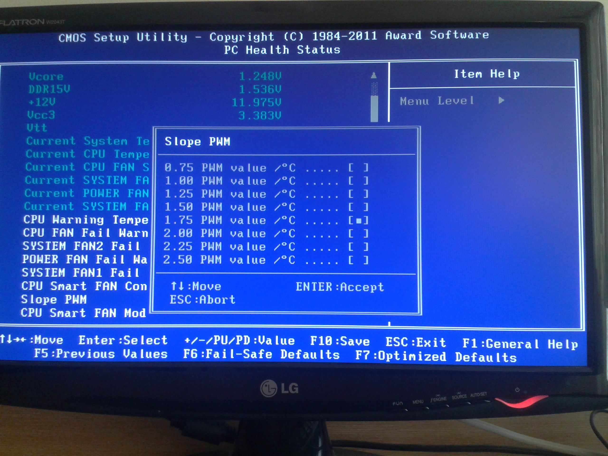

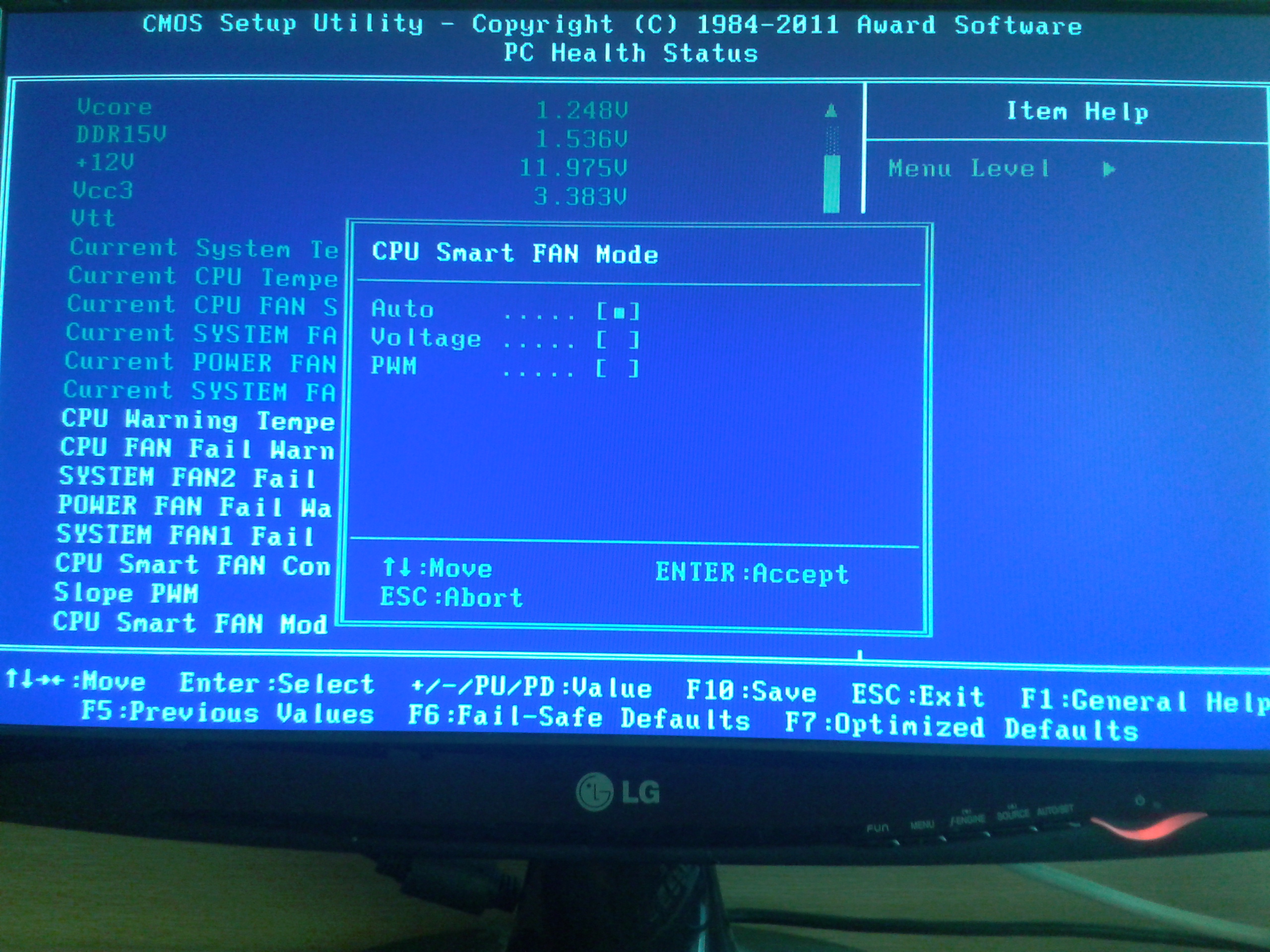

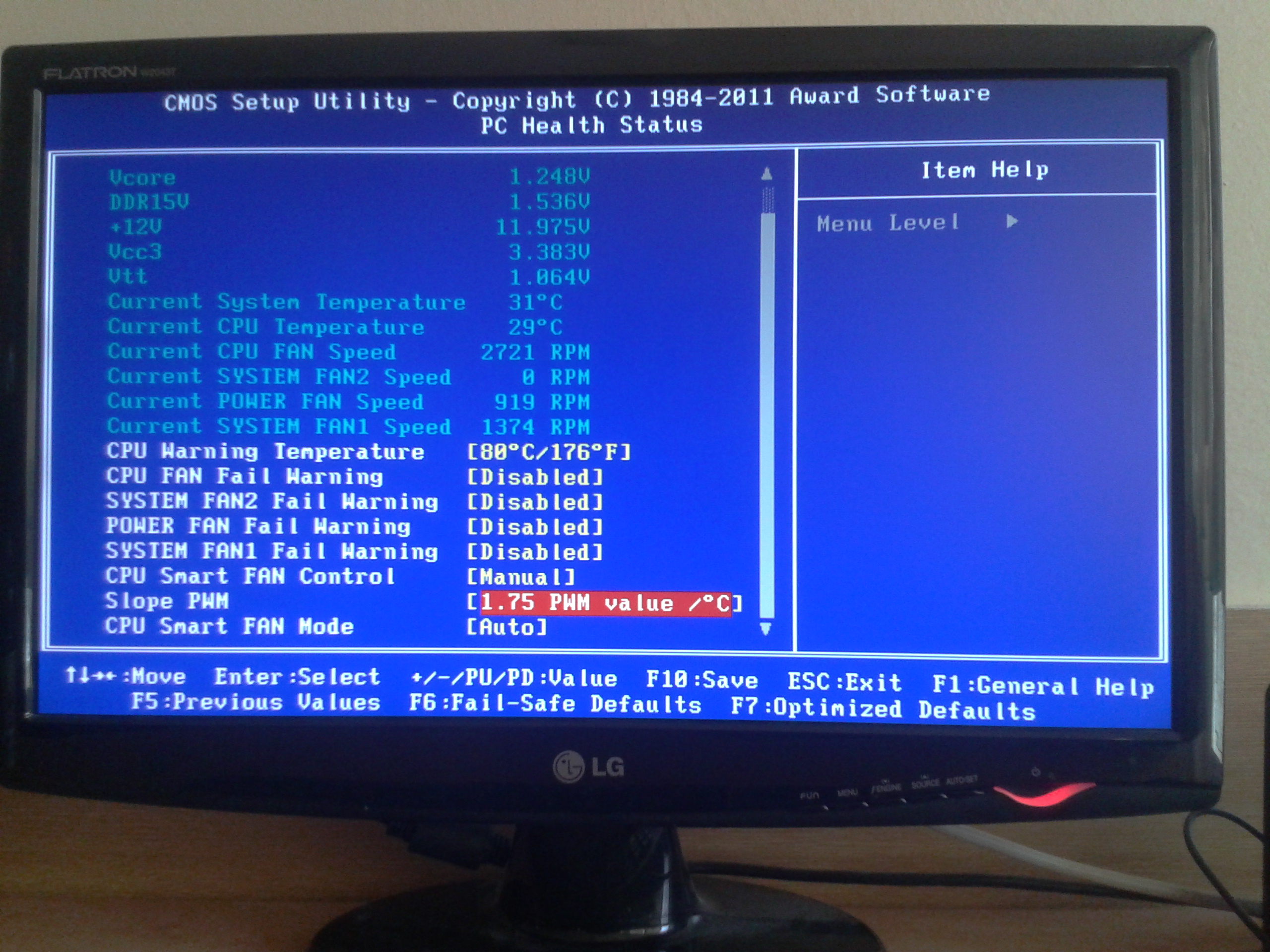

Větráček mám zapojen dobře. V BIOSu jsem přepnul na nastavení manual a odemkly se mi funkce jako "Slope PWM" a "CPU Smart FAN Mode" obě možnosti na obou obrázcích byly nastaveny defaultně.
--- Doplnění předchozího příspěvku (06 Úno 2013 14:09) ---
Když jsem otevřel case a nastavil CPU Smart FAN Control na default tak jsem dosáhl nějakých 1300ot.
Nastavení CPU Smart FAN (výchozí Auto)
Možnosti nastavení PWM
Nastavení FAN CPU na manual
Zapojení FAN na desce
