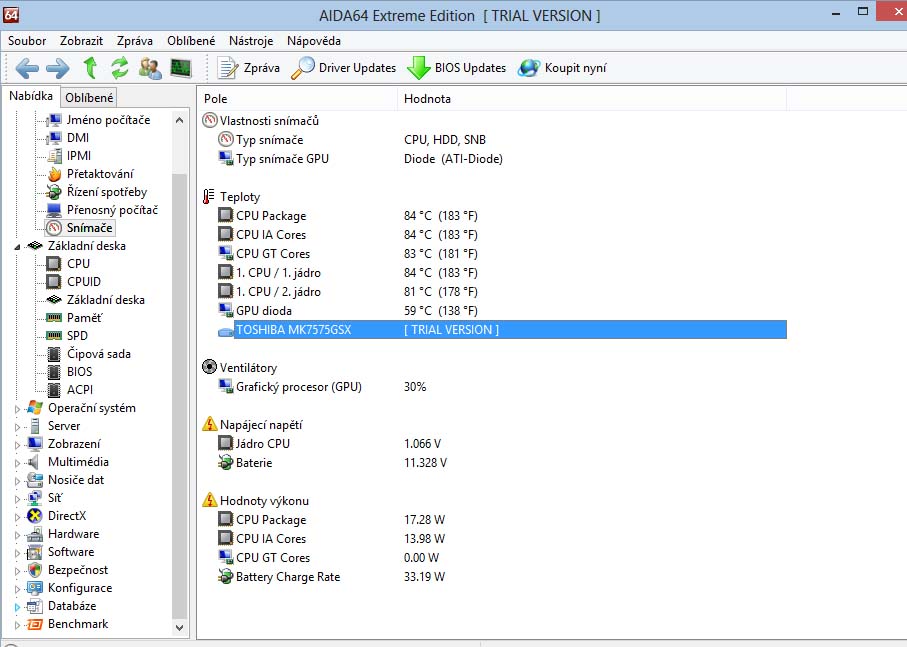

Hoď sem teploty při zátěži.

A jakej prográmek na to?

HW monitor mi zamrzá, zkoušim jinej, ale tam zase není teplota disku, protože to je trial

Ty teploty jsou opravdu vysoké.. Vyčisti pořádně vetráčky a kup si tu podložku.
