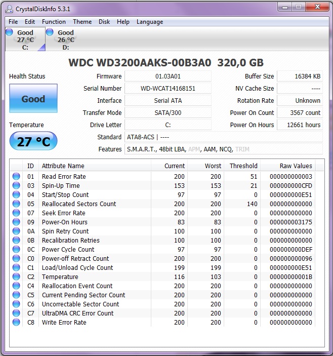

Výpis s CDI ak som tam nebolo potreba nič iné...

PS:CDI je good, teď ještě ten HWmonitor nebo HWinfo :smile:

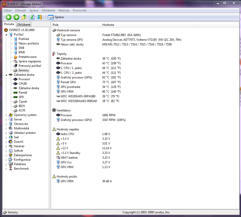

no to nie CPU je v pohode to sa neprehrieva... to je fajn... pridávam teda z Everestu... screen... inak oni tieto grafiky a ich chladenie nebolo zrovna najlepšie ale tieto teploty boli normálne v plnej záťaži... lebo sú celo plastové a celkom dosť blbý chladič majú... a za tú zostavu sa ospravedňujem čakal som že to bude písať na spodu komentu alebo príspevku...

Vidím to na přehřívání GPU - větrák naplno (100%) a teplota 83°C je v podstatě těsně před "spadnutím". A to se může projevit docela dobře způsobem, který jsi tu popsal a zobrazil.

Disk i CPU OK, ale grafika je horká...

Taky nikdo nemluví o chybách disků, v podstatě žádné nejsou, ale přes Tvé ujišťování ta grafika v pořádku není!! :roll:
