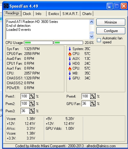

K tématu: chladič jsem vyndal, opět zadělal a vypadá, že drží líp, než předtím a ted normálně už 5min funguji na pc, teploty viz obr (ted mam 65st)
