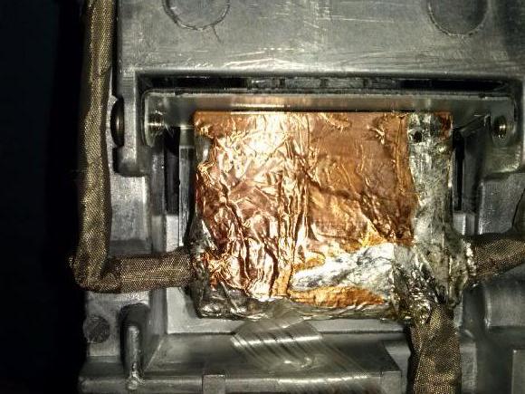

Ahoj všichni,
prosila bych moc o radu. Mám monitor SAMSUNG Syncmaster 971P. Monitor fungoval bez problémů, normálně naběhl při startu PC, vše jak má být. Potom jeden čas začala při startu PC blikat pouze modrá kontrolka a monitor se zapl až po několika hard restartech. Nyní jsem zapla PC a kontrolka ani monitor nesvitily. Když jsem zkusila monitor odpojit a zkusit pouze napájení z proudu, všimla jsem si, že i přes to, že se monitor nezapl a kontrolka také, tak mírně problikával nejdříve černou, poté tmavě šedou a tak pořád dokola. Přítel zjistil, že když se prudce přirazí napájecí kabel do monitoru, kontrolka modře problikne. Zkoušeli jsme rozdělat ''nohu monitoru'' a dívali jsme se na konektor. Ten se nám zdál v pořádku, ale něco nás přece jen zarazilo. V příloze posílám fotografii vnitřku nohy. Nevěděl by někdo, zda to tak má být normálně nebo je to vyhořelé? Děkuji vše za odpovědi. :)
Vnitřek nohy

Ano zkoušela, ale nezapl se. On se vůbec nezapne, ani kontrolka se nerozsvítí, ale je vidět, že proud do toho jde, protože problikává černě a šedě. Spíš jsem myslela, jestli nemůže být něco s tou měděnou ''krabičkou'' u rozvodu proudu do té kontrolky a do monitoru. Na tom místě je to zvláštně rozteklé.

Rozebírali jsme monitor a nic vyhořelého nebo vypáleného jsme neviděli. Ani nic tak nezapáchalo. Ovšem všimli jsme si, že v konektoru, který je v monitoru na napájení se urvaly dva plíšky, které jsou po připojení kolem té jehličky od koncovky z napájecího kabelu do monitoru. Tak mě spíš napadlo, jestli by to nemohlo být taky tím. Nevím, zda to s tím může mít něco společného či ne, ale přijde mi, že tam nejde tolik proudu, když se ty plíšky nedotýkají té jehlice z koncovky.

I to může být příčina závady, ale měl by se na to podívat někdo, kdo tomu rozumí.
Jinak tam nic vyhořelého nebo vypáleného nenajdeš, pokud bys tam něco takového našla, je to skoro rovnou na vyhození ;)
Promiň, ale tuhle závadu asi svépomocí bez znalostí neopravíš.
