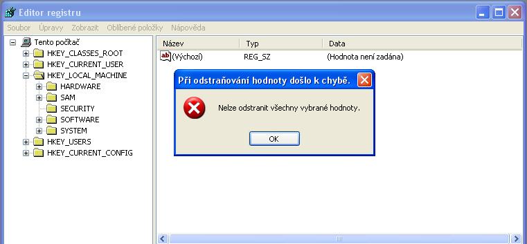

V Ovládací panely->Programz a funkce se mrkni, jestli tam není AVG secure toolbar. Pokud ano, odinstaluj ho. (pokud tam bude i něco dalšího od AVG, pryč s tím)
V RegEditu najdi klíč HKEY_LOCAL_MACHINE\SYSTEM\CurrentControlSet\Services\avgtp a odstraň ho.
Nějaká nová modrá smrt?

V progamech AVG nebylo, ale zadala jsem to do vyhledávání a našlo to spoutu blbinek co k tomu patří, tak co šlo jsem odstranila. Ostatní nějaké složky nejdou.
V RegEditu to nejde smazat,"Nelze odstranit všechny vybrané hodnoty".
Zatím žádnou, obě dvě co byly, naskočily při hraní her, za poslední dobu jsem moc her nehrála, tak brzy zase ňákou zkusím, jestli to bude šlapat.

Mě osobně stačí smazat pouze ten jeden klíč. Na zbytek se vykašli, můžeš tomu ublížit.
Pokud si vzpomeneš, jakou verzi AVG jsi měla nainstalovanou, tady má AVG k dispozici removery.
Až zapaříš, dej vědět, jestli to vydrželo.

Tím, že mám smazat ten klíč myslíš to v tom RegEditu? To mi právě nejde, nevím proč.
Bohužel asi si nevzpomenu :(
Zítra, možná ještě dneska něco zkusím zahrát a dám vědět.

Stáhni toto, spusť to a povol přidání informací do registru.

Ok, mám to.

Pokud to nebude padat, je to vše.
