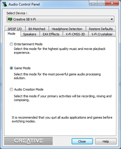

Anti
Příspěvky: 8
Registrován: únor 14
Re: SB X-FI Xtreme Gamer-nefunkční Spdif out
Příspěvekod Anti » 15 úno 2014 19:42
Zkoušel jsem všechny tři módy,výsledek stejný.Řekl bych,že jsou spřažené a je jedno který používám.
richchie
Příspěvky: 8738
Registrován: listopad 06
Bydliště: ano
Příspěvekod richchie » 15 úno 2014 20:43
Ne není jedno,který používáš.Napiš co a jak jsi nastavil.Vyzkoušel jsi to připojit i někam jinam jestli karta udělá detekci signálu?
http://support.creative.com/kb/ShowArticle.aspx?sid=81382
http://support.creative.com/kb/ShowArticle.aspx?sid=10874
a propojení máš jak?
http://www.hardwaresecrets.com/article/How-to-Use-the-SPDIF-Output-from-Sound-Blaster-X-Fi-Sound-Cards/546
Anti
Příspěvky: 8
Příspěvekod Anti » 16 úno 2014 07:02
Velmi si vážím toho,že je někdo ochotný mi pomoci.Navíc ten druhý odkaz vše vysvětlil.Připadalo mi dost divné,že ten flexi jack svítí.A teď jsem zjistil,že tahle verze podporuje pouze optickou variantu.Zbývá jen sehnat kabel...
richchie
Příspěvky: 8738
Bydliště: ano
Příspěvekod richchie » 16 úno 2014 08:10
Ten flexi jack je tři v jednom.Možná by stačilo něco z tohohle-http://www.ebay.com/bhp/optical-cable-toslink-mini
