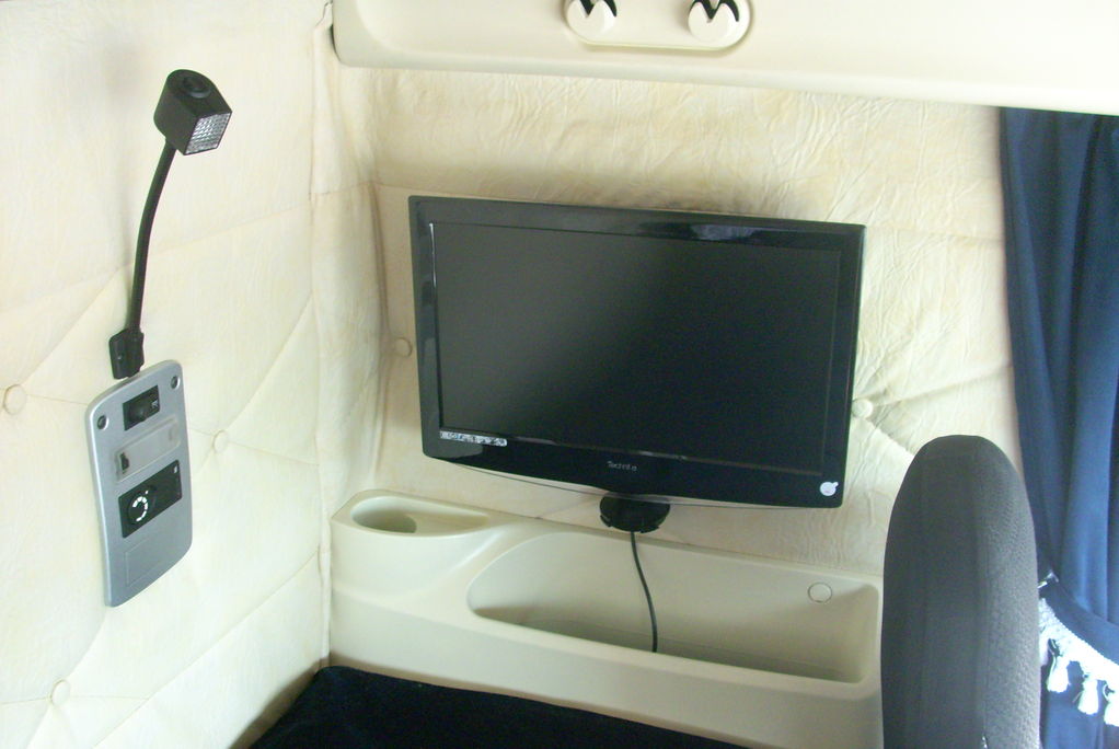

mtc
Příspěvky: 770
Registrován: prosinec 08
Re: LCD zapojení
Příspěvekod mtc » 02 led 2013 20:22
Mělo by to vypadat nějak takhle,ale LCD bude nahoře v rohu.Viz foto
Re: LCD zapojení
Příspěvekod guest » 02 led 2013 20:25
To co dodal petr22 vypadá dobře, ale ta cena mne děsí. Narval bych tam nějaký klasický monitor.
