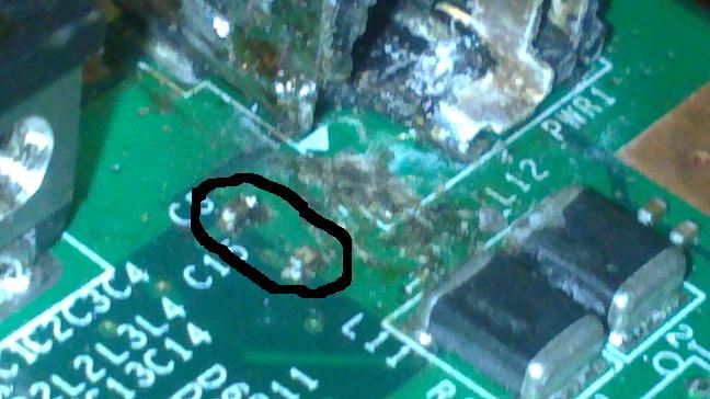

No,když jsem pájel na poprvé,tak jsem připájel i nějaké 2 obdélkníčky (viz foto),ale fungovalo to a až když se to znovu odtrhlo,tak od té doby bez kontaktu.
Jsou tyto 2 obdélníčky důvodem problémů,proč nemám kontakt?
Tyto obdélníčky jsou všude po Základní desce.
Fotka je rozmazaná,nejde to z toho moc poznat,omlouvám se,fotím to mobilem a nevím proč,ale u focení se mi třepou ruky.

To vypadá na SMD kondenzátory...

Ano,podle google obrázků to je ono.

Pokud to doteď fungovalo, a přestalo to fungovat až po tom co ti upadl konektor, tak si nemyslím že by to bylo těma kondenzátorama.
