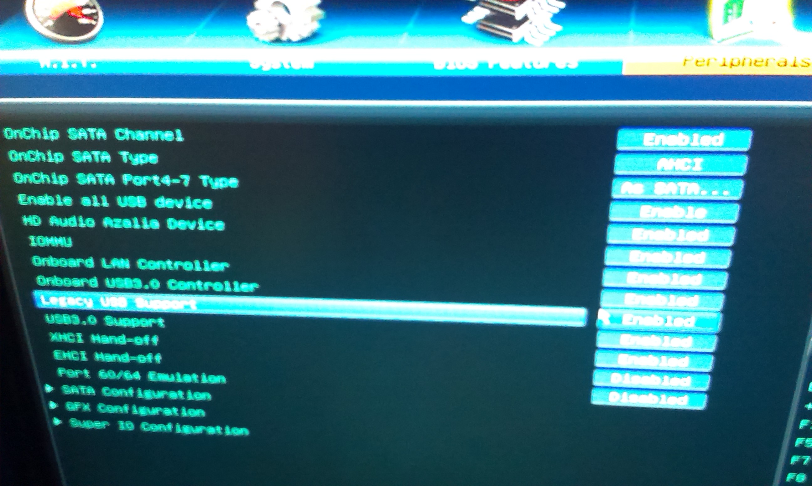

Příspěvekod Raillway » 13 lis 2013 13:20
V biosu tuto možnost nemám, vyfotil jsem na mobil, co tam mám za možnosti spojené se SATA, nicméně ani toolbox mi nepomohl, protože mi napsal, že nejsou dostupné žádné další aktualizace

Příspěvekod d1amond » 13 lis 2013 14:52
Máš počítač s největší pastí, do které se lze dostat. Teď jsi v situaci, kdy můžeš začít měnit jednotlivé díly kus po kuse (a ano, většinou to je ten poslední). V servisu závadu nemůžou objevit, protože je zcela nahodilá a zrovna v době kdy to testují, se neprojeví.
Stáhni si utilitu k základní desce a aktualizuj BIOS (poradil bych jakou, ale pořád si nenapsal celou konfiguraci).
--- Doplnění předchozího příspěvku (13 Lis 2013 14:55) ---
Raillway píše:
V biosu tuto možnost nemám.
Máš, hned druhá položka AHCI. Ale to nic nemění na faktu, že pro disk nový firmware není.
Udělal bych jinou věc - nainstaloval bych cvičně OS na klasický disk a sledoval, zda i s ním by to padalo - prostě vyřadit SSD.
Pořád by mě zajímala ta sestava, hlavně potom zdroj.
