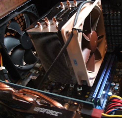

Skus kterym smerem fouka ten ventilator, me pripada ze je otocen tak ze nasava vzadu a fouka dopredu (mozna jen blbje vidim).
V kazdem pripade ten ventilator na zadni stene vyresi problem, protoze teplota pujde dolu tak o 20-30 stupnu.

Marfy píše:Dozadu přidej 120mm ventilátor (naproti věži chladiče CPU) tak aby foukal směrem dozadu.Přední část skříňky musí být otevřená,protože pokud zavřeš ty dvířka,tak to nemá odkud nasávat studený vzduch.
Větrák na chladiči CPU je dán správně.Má foukat přes žebra.
To s tím chladičem jsem nepochopil.Určitě mysleli přidat na chladič další ventilátor (což se běžně dělá) a ne dávat dva chladiče.
Díky za radu.
Ten pracovník Alzy mi vybral tyto dva konkrétní ventilátory, poslal mi na ně odkaz a následně mi je oba odsouhlasil - určitě myslel tyto. Obávám se, že jsem měl štěstí na nepříliš kompetentní osobu.

Jestli chces to chlazeni jeste vylepsit, vystrihej stipackama celou tu mrizku v zadni stene. bude to chladit o neco lepe, budou treba mensi otacky a nebude to vydavat svistive zvuky.

Nic nestříhej a nic neotáčej.Děrování je v pořádku a chladič je taky správně.Vždycky fouká směrem na zadní žebrování ventilátoru.Pokud máš vrtuli tak jako já na obrázku,tak je to správně.Mimo jiné uvidíš na obrázku i správně osazený druhý ventilátor v case.

Je uplne jedno, na ktere strane chladice je ventilator, zalezi pouze na smeru kterym fouka (zepredu skrine dozadu). Ten chladic se dodava bez nasazeneho ventilatoru a je mozne ho osadit obracene.
Vystrihani mrizky zvysi ucinnost chlazeni asi o 25% a snizi hluk (oboje mam zmereno). Pochopitelne pokud nevadi zvuk ktery vydava vzduch jdouci skrz mrizku, tak je to jedno. Me vadi. Zvlast kdyz otacky bude ridit zakladni deska. Pri vyssoch otackach je pak slyset zvuk pripominaji leteckou turbinu.

Díky moc, pánové - zrovna jsem to celé prolezl a větráček fouká vážně správně - jen tam opravdu chybí ten druhý, který by lépe odváděl teplo ven. Z kraje týdne to zkusím pořašit.
Uvidíme, jak to zabere - případně to zkusím řešit dál :-)
