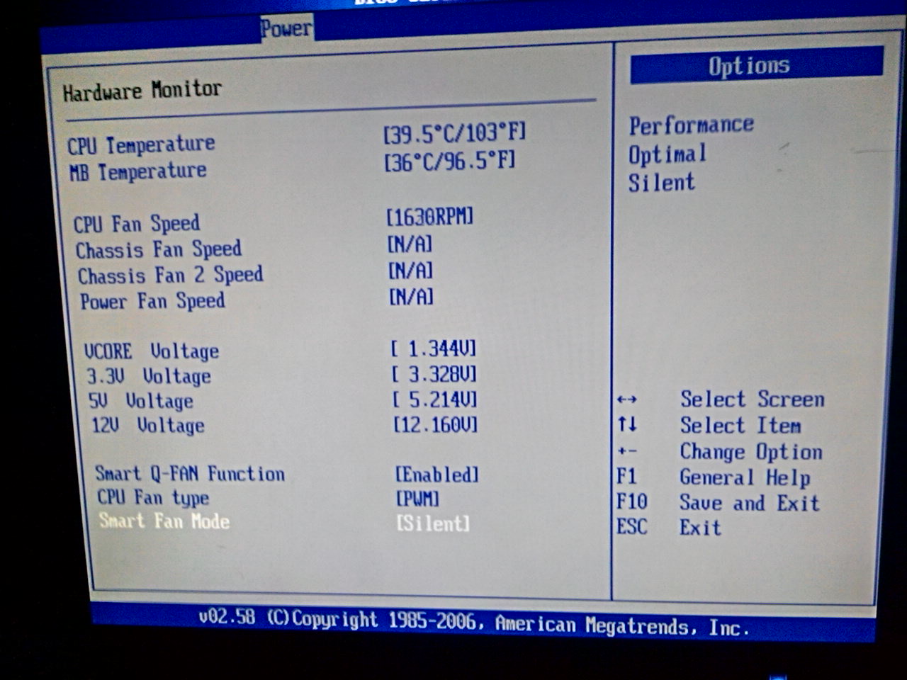

Mam tu jeste jednu desku Asus M2R32-MVP a tmpin2 mi ukazuje 128 stupnu, to uz je trosku hardcore ne? Zkousel jsem v tom biosu najit ta cidla, ale asi to tam neni nebo nevim co hledat. Pocitam, ze pokud by hw monitor nelhal asi by se pc vypnul. Posilam screen. Dale mi deska pri startu pise stisknout esc aby bootovala a jinak odpocita sama asi 8s a vse nabehne.

No pustil jsem heavy load a teplota je porad stejna, u ostatnich komponent mirne vzrostla, takze bych rekl, ze to je nejaka blbost a nebo tam neni zapojeny to cidlo jak psal miliness. Pajus mne to ukazuje uplne to same co tobe. Takze tak :-)

Mne to ukazuje pořad 128 stupnu i když mam větráky a nebo nemam. Když zatižim pc na plno nebo low. To hold ukazuje nesmysly. Není to zapojené a to bude i ten tvůj případ :)

Taky si myslim. Jinak by teplota stoupala pri zatezi. A myslim, ze to bude pripad i u desky u meho pc o ktery jsem psal na zacatku.
