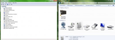

Já mám MB http://www.gigabyte.com/products/produc ... id=3884#ov ale nevím jaký driver mám k tomu stáhnout.

Minule mi tady někdo psal že ty programy co instalují ovladače mi udělají v PC ještě větší bordel. Ten ovladač k základní desce jsem nainstaloval ze stránek výrobce MB ale pořád mám vykřičník u té tiskárny.

Tady http://h10025.www1.hp.com/ewfrf/wc/soft ... ct=3965851 máš poslední ovladače pro Tvou tiskárnu. Stačí zadat přesně operační systém a příslušný ovladač stáhnout. Chipset už máš nainstalovaný, tak tu tiskárnu v "Tiskárnách" odeber, odpoj ji od PC a začni instalací ovladače bez připojené tiskárny. Instalační program by tě měl instalací vést a tiskárna by se měla nainstalovat.

Musel jsem tu tiskárnu přeinstalovat, vytvořila se mi tam kopie 1 a přes ní tisknout jde. Tak že je to v pohodě. Díky :)
