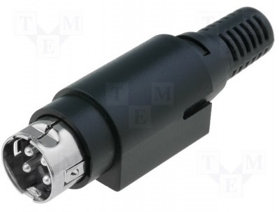

Takže zítra asi udělám, že opatrně vytáhnu ten upadlej kus konektoru od adaptéru

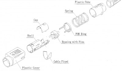

Pak koupim za 35Kč v eshopu tento skládací konektor a vše dám jednomu známému (ještě to neví :-D), ať mi
na ten adaptér přidělá tento nový konektor. Asi takhle to bude nejlepší řešit?

http://www.tme.eu/cz/details/pc-mdp-402 ... ktory-dc/#

To je nejrozumnější řešení, škoda peněz za nový adaptér.
Jinak se omlouvám za své rady, které byly způsobeny hlavně nekvalitními fotkami a asi mýma očima :lol:
