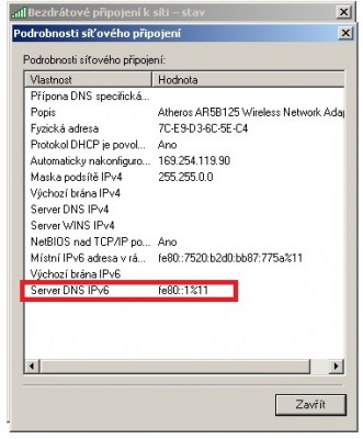

PŘÍLOHA:
Objevil odlišnost vůčí ostatním, kteří jsou na wifi. Viz. obr. Ostatní mají vyplněnou z hlediska IPv6 pouze "Místní IPv6 aresa v ....".

Příspěvekod Uziv00 » 15 zář 2014 22:06
Zakaž (odinstaluj) protokol IPv6

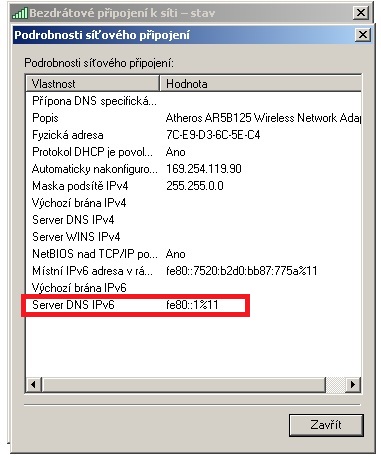

Příspěvekod Albeda » 15 zář 2014 22:18
Až na to, že (viz. Obr.) zmizly čtyři poslední řádky, se nic nestalo. Protokol jsem pouze zakázal (odškrtl fajfku).
