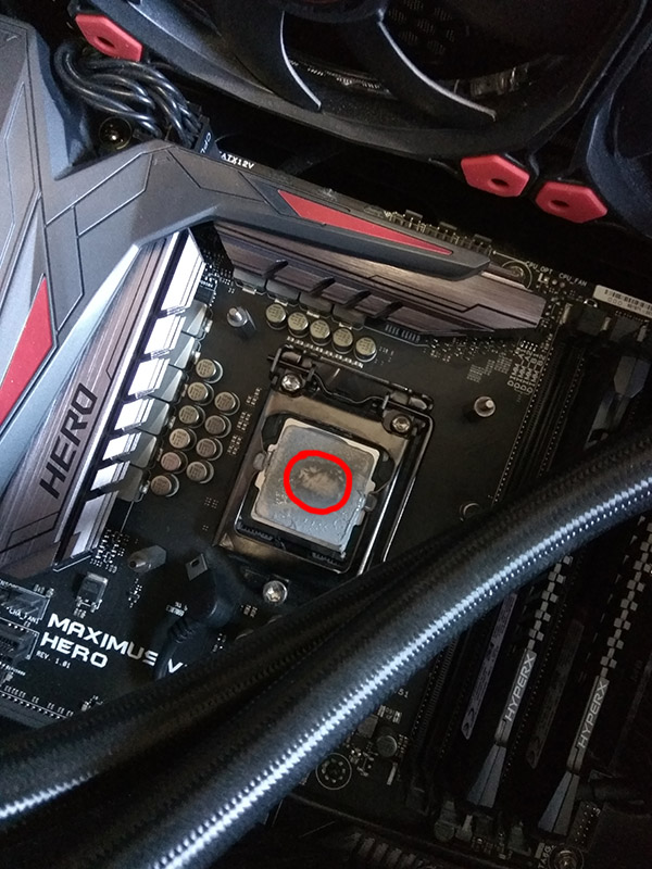

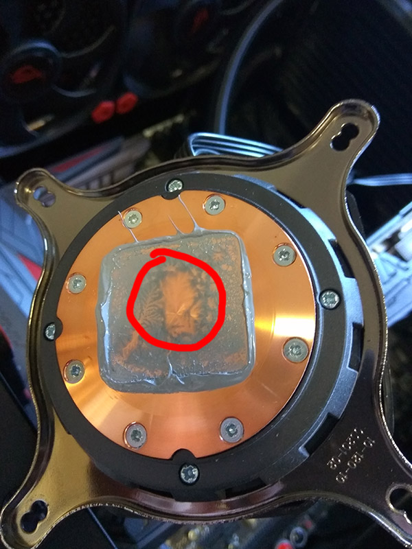

...nenanášejte pastu rovnoměrně - neroztírejte ji.
Potom se vám může udělat taková krásná bublina. Takže se potvrdilo, že ''hrášek'' je opravdu lepší.

Ono to nebude asi bublinou, ale tím, že tam je naproti těleso čipu a větší přítlak. Až to odděláš příště, tak to bude vypadat úplně stejně i s hráškem.

Re: Přehřívání CPU - 80°C
Na prvni pohled je videt, ze tam te pasty bylo moc. Udelat tohle s nejakou pastou ktera je vodiva, tak nemusis mit procesor.
Davat pastu jen doprostred je sice jednoduche, ale spatne - nikdy neodhadnes jestli je ji moc nebo malo a nikdy se nestane, ze po montazi chladice se rozmackne do tvaru ctverce. Takze je bud jen veprostred, nebo je opatlany procesor mimo stycnou plochu (jako je to na fotkach).
To byl jeden z problemu. Nedokazal jsem ted odhadnout kolik tam toho dat. Pri tom roztirani jsem se snazil co nejmin, ale ten tlak byl asi proste silnejsi no. Ale prece bych nemohl cekat dalsi 4 mesice pri 80°C
