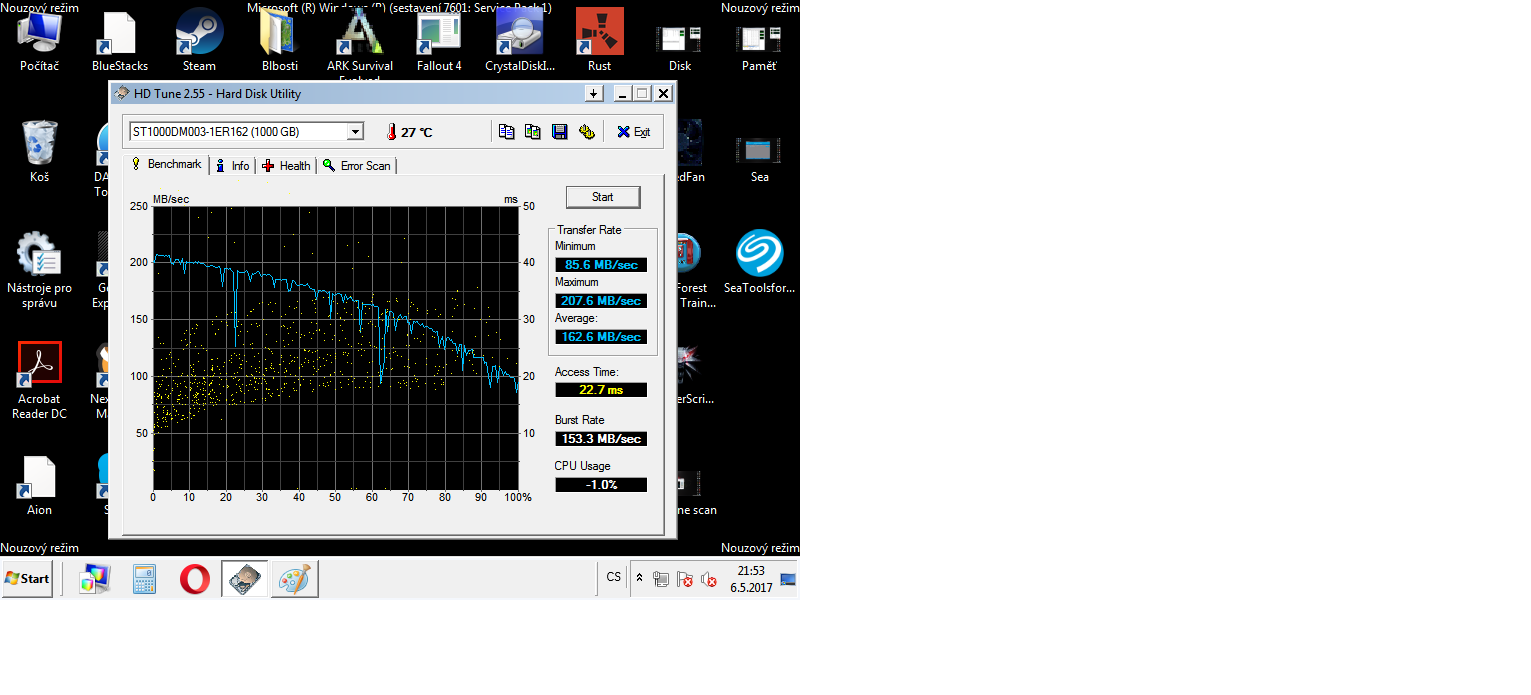

Příspěvekod Gracous » 06 kvě 2017 21:01
Bohužel žádná.
Zde je ještě jeden test od HD Tune:
Turion
Příspěvky: 2888
Registrován: březen 16
Re: PC se každé 2-3 sekundy zasekává
Příspěvekod Turion » 06 kvě 2017 21:09
Udělej stejný test HDtune v nouzovém režimu, když říkáš, že to v něm jde normálně. Jestli ta přístupová doba spadne.

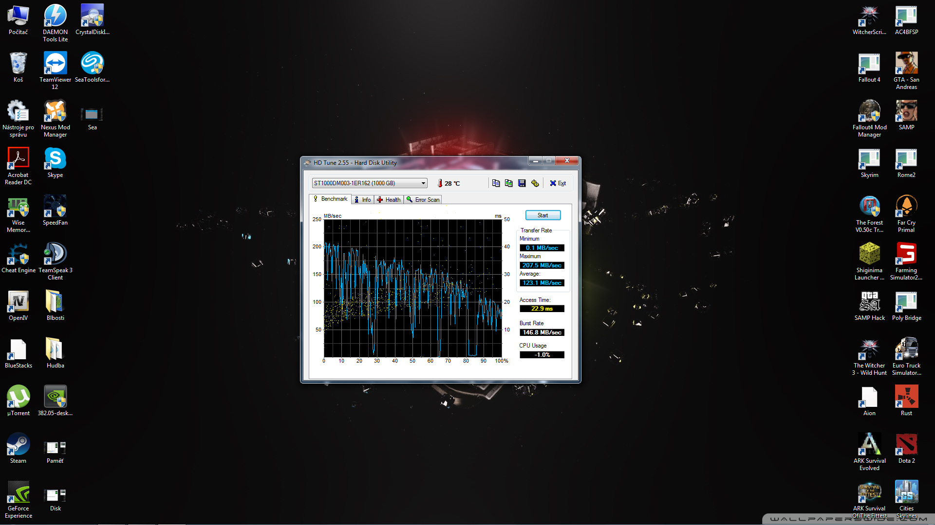

Příspěvekod Gracous » 06 kvě 2017 22:05
Ten Wise memory cleaner mám kvůli jedné hře, konkrétně RUST kde mi pc vezme uplně celou ram a jenom tento program jí odkáže uvolnit zpět aby byla hratelná. Někde sem tu tento problém řešil a moc odpovědí se mi bohužel nedostalo.
Zde přidávám test z nouzového režimu
Turion
Příspěvky: 2888
Příspěvekod Turion » 07 kvě 2017 10:48
Tak ta přístupová doba je furt mizerná. Neznám důvod. Najdi pokročilá nastavení disku a zkus ho zpomalit, jestli zmizí ten bug v přístupové době.
