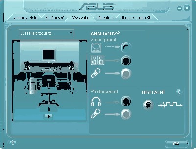

Tak zakaž automatickou detekci připojení reproduktorů.

Nepřišel jsem na to jak.

Ovládací panely>Realtec sound effect manager>V/v zvuku>nastavení konektorů

MTE píše:Nepřišel jsem na to jak.
A také nepříjdeš-automatickou detekci lze zakázat bohužel jen na předním panelu. :?

U mě i na zadním...

Ovladače TV karty jsem zkoušel obměňovat, rovněž i aplikaci pro přehrávání, ale nezpozoroval jsem žádnou změnu.
Změny nastávaly pouze při obměně ovladačů zvukovky.
Současný stav je, že zvuk nevypadává (při použití novějších ovladačů), ale nahrávky z TV karty jsou bez zvuku, je pouze nějaký slabounký náznak zvuku slyšet v pozadí.
Mě to připadá jako nějaký softwarový konflikt mezi zvukovkou a TV kartou.
Myslím si, že ta detekce nejde zakázat. Přikládám sreenshot z aplikace:

Mám úplně ten samý ovládací panel, ale tobě tam chybí tlačítko se symbolem klíče, kde se dá zapnout/vypnout automatické detekce...

Máš jinou verzi. Já jsem v původní aplikaci z originálního CD měl v záložce "Směšovač" volbu pro FrontMic, ale ve všech ostatních, které jsem zkoušel už nebyla. Jinak ta aplikace vypadala naprosto stejně.
