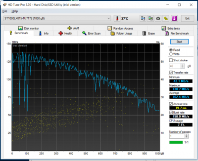

Příspěvekod leklaryba » 06 dub 2018 17:28
tady je

Tak ti nevim Karle. Ten access time by měl bejt kvůli té ssd cache mnohem menší a i tak je dost nevyrovnanej.
Možná bude mít nějakej problém s tou cache.

Příspěvekod leklaryba » 06 dub 2018 18:35
fyzickej nebo softwarovej? případně co dál podniknout v diagnostice?

Re: Problém s novým ntb, potažmo HDD
Příspěvekod Zivan » 06 dub 2018 20:19
Proc delat test systemoveho disku, na ktery behem testu muze hromada programu zapisovat a cist z nej?
Muze to byt i problem SMR disku, ktery po vetsim zapisu interne "uklizi".
Příspěvekod Diskař » 06 dub 2018 21:06
Nehledě na to, že disk se po instalaci musí naučit co je často potřeba a to nacachovat. Měř průběžně časy startu systému a jestli není NAND mrtvá, tak se bude čas významně zkracovat.
Příspěvekod leklaryba » 06 dub 2018 22:14
ok, s tím startem to zní logicky, budu to sledovat...jinak je fakt, že pokud se na disk nic velkého nezapisuje, neinstaluje tak je v cajku, možná to je jen blbá vlastnost toho hybridu (?)
Příspěvekod Martab » 07 dub 2018 07:35
Ani né hybridu jako spíš SMR. Projdi si třeba: https://notebook.cz/clanky/technologie/ ... -smr-zapis hlavně toto:
Mají ovšem i svá, poměrně velká specifika. Asi vás už napadlo, že zápis do prázdných sekcí bude bez problému, ale co když chceme upravovat a „přepisovat už zapsaná data? Je to opravdu problém, disk se chová trochu jako optická média – je rozdělen do jednotlivých „zón“ a s těmi se pracuje jako s celkem. Aktuální disky používají obvykle zóny o velikosti 256 MB a při změně dat na jedné z nich je ji potřeba přepsat celou. Disk je tedy poměrně výkonný ve čtení a sekvenčním zápise, ovšem při požadavcích na náhodný zápis jdou jeho výkonové parametry velice rychle dolů.
Výrobci to po konstrukční stránce řeší tak, že část disku používá zápis standardní a je určena jako taková „cache paměť“ pro zápis dat během větších požadavků (neplésti s cache u hybridních disků nebo vyrovnávacím bufferem), v „klidnějším čase“ pak z cache části přesouvá data tam, kam dlouhodobě patří, přičemž přepisuje celé velké zóny dat.
Příspěvekod faraon » 07 dub 2018 07:52
SMR je smrt pro data. Jsou zapsaná částečně přes sebe, a tak není možné psát do libovolného sektoru, ale musí se přepsat celý blok najednou.
Nejhorší je, když se ta "cache" při zápisu velkého objemu dat zaplní, a disk v ní musí udělat místo. Pak se prostě na delší čas odmlčí a šroubuje z plných sil, ale z pohledu uživatele v tu chvíli nic nedělá. Podobně jako flashka.
Příspěvekod leklaryba » 17 kvě 2018 14:11
Čau lidi!
tak jsou to necelé 2 měsíce, počítač mi dnes a včera hodil tři modré smrťáky, dneska se opakuje škrcení výkonu disku ve smyslu, že asi 'šroubuje' ta data kam potřebuje. Chci se jen zeptat, je to teda normální? Co bych mohl udělat abych tomu předcházel? Má smysl občas defragmentovat (v čase kdy nepotřebuju pracovat) abych se vyhl tomu, že pak nemůžu pracovat?
Je to na reklamaci? Je to teda skutečně normální, že disk přestane jedenoho krásného dne reagovat, zaškrtí totálně počítač než si srovná svoje věci do kupy?
Moc díky (už plánuju nákup SSD) - má pak smysl nechat si SSHD disk jako externí na data? (když už ho mám)
