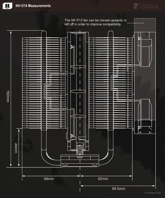

Ja cekam ze 1mm pod tim vnejsim ventilatorem na te Noctue konci pametove moduly.
Tedy ohle je to proto, aby se tam vesly.

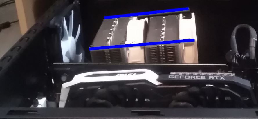

Dokud nevyfotí chladič zepředu tam, kde budou vidět paměti a zezadu backplate, tak můžeme jen hádat.

Tady jsem se snažil nafotit prostor mezi pravou částí CPU chladiče a pamětmi, jako místo tam je, neleží to úplně na sobě.
https://imgur.com/a/44jVChU
Tohle vidím po oddělání pravé bočnice, snad jsem to pochopil správně
https://imgur.com/a/hu4bYUm

Mam takovy hnusny pocit, ze jsem mel pravdu.
Vypada to ze heatpipe jsou ohnute nahoru a opiraji se o RAM.
Cloveka ktery tohle skladal bych na miste vyhodil.
Takto to vypada kdyz se najme lacina pracovni sila bez mozku.

Nejsou ohnuté, backplate je vzdůru nohama a vadí mu tam šroubky, proto je chladič nakřivo.

Cely chladic nemuze byt nakrivo, vzdyt by se nedotykal procesoru.
Podle me tam nejde ani nakrivo pridelat.
Zebrovani chladice neni na obou stranach heatpipe ve stejne urovni,
coz znamena ohnute trubky.

To snad není ani možné aby se heatpipe dotýkala ramek, zebrovani je dost vysoké a ta ramka by musela mít cca 4,4cm na výšku bez pinu. Podle mě mu tam jen dali nějaký nabourany kus, že si toho nevšimne prostě.

Kdyz ne heatpipe, tak spodek vetraku.
Bezmozka nenapadne dat vetrak o kus vys, bezmozek ohne heatpipe.
Ja predpokladam, ze za vsim musi byt nejaky logicky duvod nebo pricina.
Ono to vubec podle popisu vypada nejak podivne slozene.
