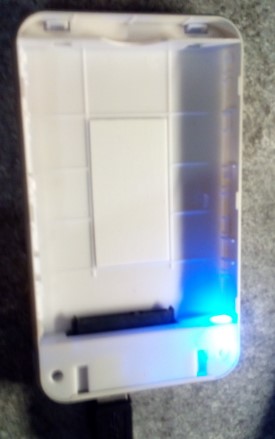

To je mi jasný, a ano mám zapojené obě USB , zkoušel jsem to připojit i na zadní USB i na přední na case, a vůbec nic, ale dioda na exterce svítí..
Ve správci po připojení vidět NENÍ.. (prostě jakobych nepřipojil nic) ..
Podle mě boxik bude v pohodě když funguje po připojení i k tv ..
Jak tedy docilim toho aby PC dával dostatek proudu ke korektní funkcí HDD? Když to nejde ani tímto kablem s přídavným napájením ..
Ještě dodám že po připojení do předních USB se disk nikdy neroztočil, nikdy mi to v předních nefungovalo ..

Skús ,vyber disk z boxu a pripoj iba box na starý a potom nový kábel.Predtým si otvor Správca zariadení.Mal by sa zobraziť box v položke Diskové jednotky.

Po připojení starým i novým kablem se nic neděje, ve správci nic není ..

RIKI22
Příspěvky: 6802
Registrován: únor 16
Re: Externí disk problem
Příspěvekod RIKI22 » 24 dub 2020 20:47
Aj bez disku je tam elektronika.Ale tupočech to nevie.
