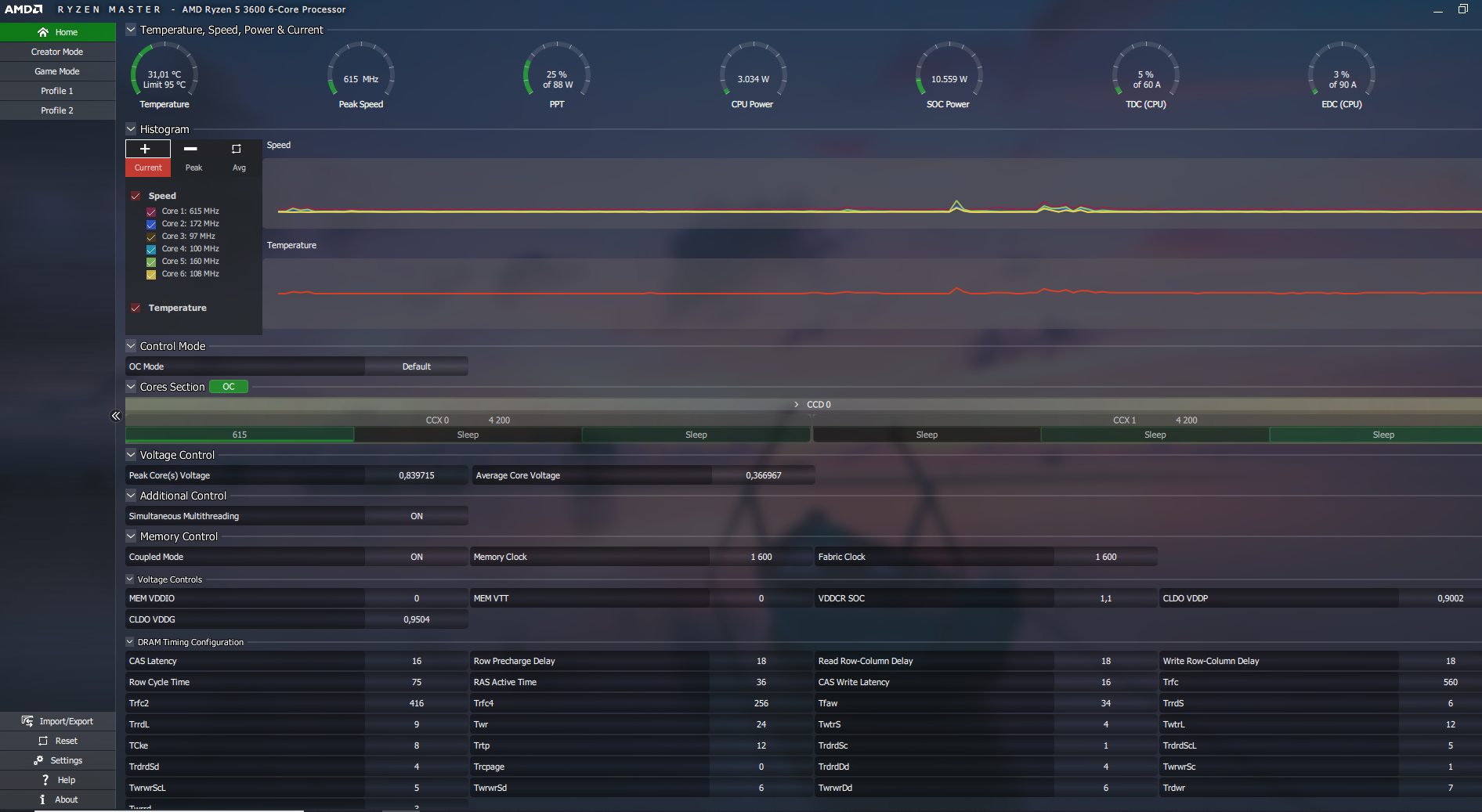

Acey
Příspěvky: 131
Registrován: 06 led 2016 16:33
Re: CPU teplota skáče
Příspěvek od Acey »
Já mám s 5 3600 v Idle v pořádku teploty, celkem stabilní. Mít 40 - 65°C, to už bych viděl možná na nějaký problém.

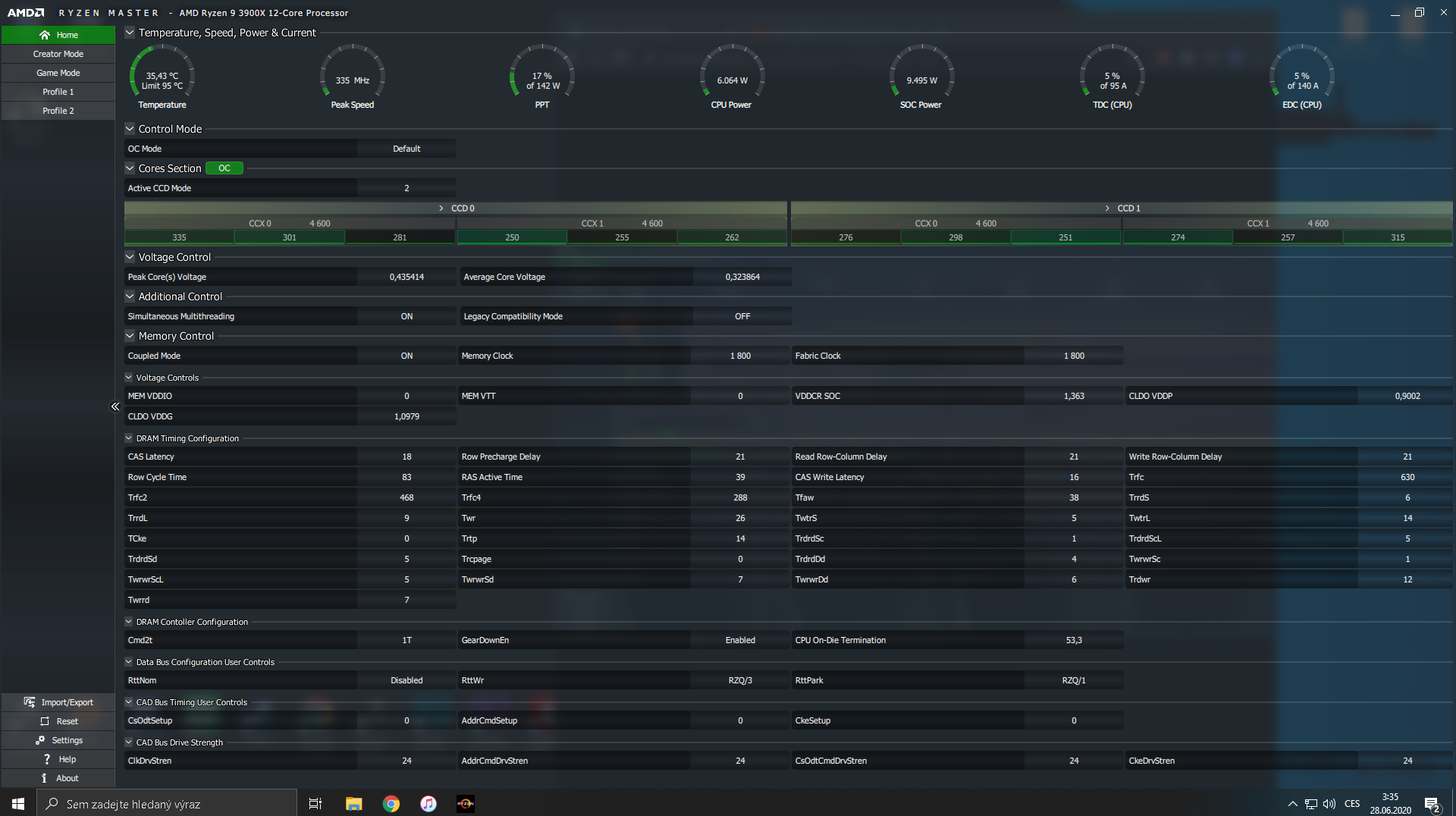

NiZe269
Příspěvky: 192
Registrován: 31 kvě 2016 19:29
Příspěvek od NiZe269 »
CPU voltage bylo v biosu skoro na 1.5V tak jsem to hodil na 1.3v a momentálně jsem v idlu na 36-37 podle Ryzen Masteru. Tudiž vše již v pohodě hádám? nebo bych měl udělat ještě něco? Podle x videií a stránek Asus má přepálené voltage v základu. a každý doporučuje nebo aspon jsem viděl 3-4 videa aby se na AMD 3900x změnilo z 1.5V na 1.3V Poprosil bych odpověd od Martaba nebo Petra22 děkuji + přikládám screenshot z Ryzen Masteru
viz video. https://www.youtube.com/watch?v=Ssuqhyqah2k&t
Dodatečně přidáno po 7 minutách 7 vteřinách:
teploty v loadu(hraní) 46-50
Dodatečně přidáno po 24 minutách 25 vteřinách:
Vrátil jsem to zpět na auto tudiž Cpu voltage se hodilo zpět na 1.480 Nechci se v tom tolik hrabat aby se v tom něco nepodělalo.
Dodatečně přidáno po 1 hodině 6 minutách 39 vteřinách:
Teploty jsou z nějakého zázračného důvodu v idlu na 35° a to mam voltage v biosu nastavenou na auto. Možná to bylo tim HWmonitorem. Protože momentálně používám Ryzen Master.
Michael850
Elite Level 11.5
Elite Level 11.5
Příspěvky: 14681
Registrován: 17 srp 2014 14:11
Příspěvek od Michael850 »
Tak pokud nepotřebuješ taktovat, tak nepotřebuješ mít zbytečně takové přepálené napětí, osobně bych to postupně snižoval na co nejnižší hodnotu, dokud to bude stabilní. Podělat se nemá co, max to bude nestabilní a shodí se to, tak to zas navýšíš, vyber si nějaký benchmark a nějakou dobu ho vždycky projížděj pro otestování. Těch 1,3V bych bral jako odrazový můstek, níž už to asi moc nepůjde, ale záleží jaký máš štěstí na kus, to už musíš zjistit sám tím otestováním, po kouskách to postupně srážej dolů tak o 0,01V a uvidíš.
NiZe269
Příspěvky: 192
Dobře děkuju. A stačí když v biosu budu snižovat jen cpu voltage nebo zároveň musim i cpu soc voltage? Nebo to stačí když bude na auto. Protože udajně cpu core voltage je input a soc je output pokud jsem to nepřehodil.
Michael850
Elite Level 11.5
Elite Level 11.5
Příspěvky: 14681
Se SOC napájíš jen grafiku v procesoru, kterou ty ovšem nemáš a paměťový řadič, tudíž v tomto případě nemá smysl řešit.
NiZe269
Příspěvky: 192
Tudiž CPU voltage 1.3 Benchmark a postupně snižovat o 0,01 jinak vše na auto? řikám to správně?
