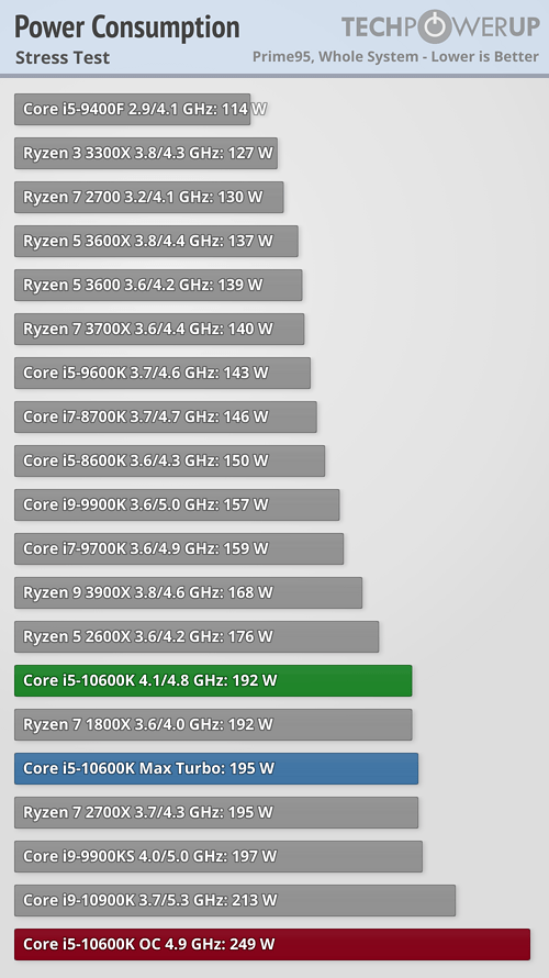

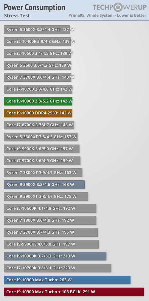

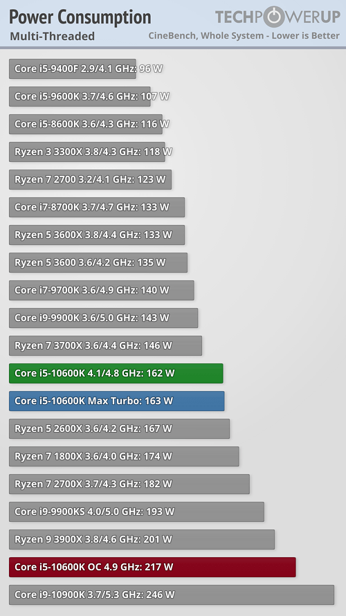

Coz je znova blbost, protoze jak sem ti rikal a dokazal grafama pokud nepovolis cilene Power Limit na desce Intelacky procesory zerou stejne jako AMD, topi stejne jako AMD ne-li min... a vykon maj porad minimalne ve hrach o neco vyssi.
To ze Intely muzes nataktovat na hranice nesmyslu a potom nesmyslne zerou a blbe se chladi je samozrejme pravda a je to vcelku logicky.
Pro pripomenuti, 9900K ti zere v normalnim modu (tedy kdyz mu nepovolis a neupustis PL na desce podle jeho fantazie) o celejch 8W vic nez 3600. Mimochodem pokud se podivas treba spotrebu 9600k v zakladu, tedy tak jak ho provozuju ja... Fera 3 ho nema problem uchladit aniz by zvysila otacky. Kdyz ho pretocim do nesmyslu logicky stacit nebude. Ve stress testu ti 9900k dokonce zere o 20W min nez 2600X.
I5 10600K ti zere s klasickym PL jako 2600X a pritom vykon ve hrach je samozrejme porad znatelne lepsi...
Celkove jsou ty spotreby pro 10tou generaci lehce vyssi ale nejsou nesmyslny... Pokud porovnas 9tou generaci ktera je na tom jeste lip, tak nevim co ti na ty tvoje reci tady mam rict.
Sami uvadej "+ Matches Zen 2 power efficiency"

Jasne mas pravdu, ale ja tu narazim zcela konkretne na ty nepravdy uvadeny porad dokola.
Ano 10900k je proste fail protoze uz je hnana do nesmyslu, a s 3900X se neda porovnavat.
Ale pokud se podivas na normalni cpu typu 10600k, 9600k, 9900k a nebo nedej boze 9400f tak vidis ze ty procesory jsou efektivni. 9400F zere a topi ze vsech uplne nejmin a to vcetne jakykoliv konkurence ze staje AMD. To ze ma 9900k v zatezi lehce vyssi spotrebu nez 3600 je spatny? ze ma nizsi spotrebu nez 2600X je spatny? Co z toho je konkretne znamka primotopu?
To ze muzes povolit PL limit kdyz na to mas sestavu je spatny?
Jsou to vsechno navic Kckovy modely, ktery muzes hnat do nesmyslu a podle toho pak samozrejme poroste i spotreba a teploty. V zakladu jsou ale ty procesory naprosto normalni. A nejedna se o zadnej primotop jak se tu snazite tvrdit (az na vyse zminovanou 10900K). Kdyby se AMD dalo pretocit podobnym stylem, je jasny ze by zralo stejnej nesmysl.
AMD ma velice dobry procesory, ktery maj ovsem par svejch much (ktery si asi nemusime rozebirat). Intel ma at clovek chce nebo ne, porad konkurence schopny procesory kdy je z toho takovej kockopes ale ve hrach proste porad fungujou lip. Ale to ze dojizdej na konec svoji zivotnosti je jasny s kazdou dalsi generaci. Porad se ale nejedna o primotopy jak tu zminujete dokud nejsou povoleny uplne na max (viz priloha). i9 9900k na urovni 3600XT, i5 10500 na urovni klasicky 3600. (coz je fer souboj nonK/X verzi)
To kde ma AMD OBROVSKEJ naskok jsou Uckovy ryzeny.
Kazda mince ma dve strany a rozhodne nejsem Intel fanboy.
