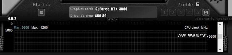

Jaka je frekvence v idle ? Pokud neklesa pod 3000 MHz, tak ma procesor vyssi teploty, jenze to zaroven znamena
ze nefunguje power management. Kdyz je cpu v idle na 3200-400 MHz tak ma 50+ stupnu. Skoky tam samozrejmne
jsou ale treba z 38 na 48 stupnu (na screenu z idle ze 30 na 40).

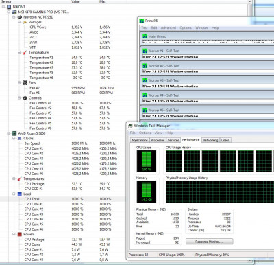

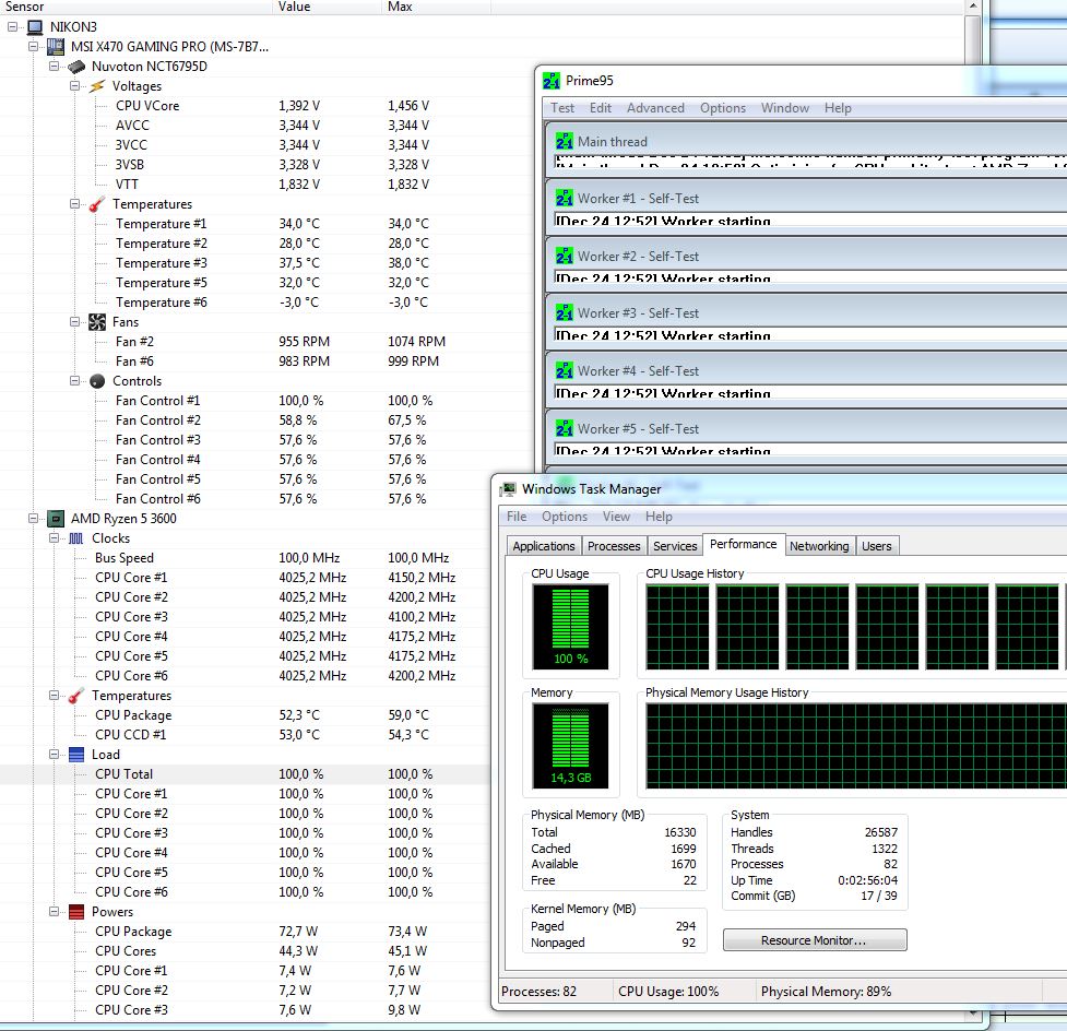

Toto je idle pokojove teplote (pred 5 minutama), vsechny ventilatory na 15% dle BIOSU (nejsou slyset, pokud snizim otacky
tak se zcela zastavi), ventilator ve zdroji stoji.
A tohle je cpu torture test (taktez pred 5 minutama), 100% zatez vsech jader, koukam ze teplota je jeste nizsi nez byla
v lete pod Linuxem (70 stupnu), nicmene pod Windows ma ventilator na cpu slysitelne vyssi otacky nez pod Linuxem.

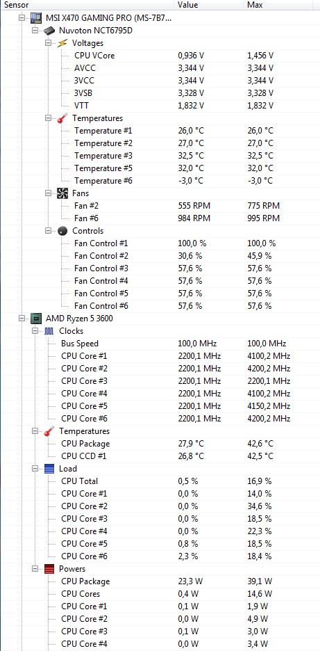

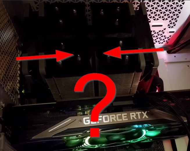

Mas v zatezi 90 stupnu - s tim chladicem je neco spatne urcite. Nemas oba ventilatory
nasazene tak ze foukaji oba dovnitr chladice ? Ten bliz k zadni stene klidne sundej, je na nic.

2. vysoka teplota v idle, kde pricinou je ze procesor nesnizi frekvenci pod 3600 MHz, tzn nefunguje power
management - to je vychozi nastaveni vetsiny zakladnich desek
Na to pomuze jedina vec - nastavit to v BIOSu (bohuzel to neni nastaveno ve vychozim stavu).

management po nastaveni v BIOSu funguje spravne - viz moje screeny z Windows 7. Kdyz byl procesor
v idle na 3600 MHz, mel v lete take 55 stupnu. Ted je to v idle 30-40 (dneska, otevrena ventilace) a 40-50 v lete,
kdyz se na PC nedela nic tak je ta nizsi teplota, pri cinnosti to skace az na tu vyssi.
