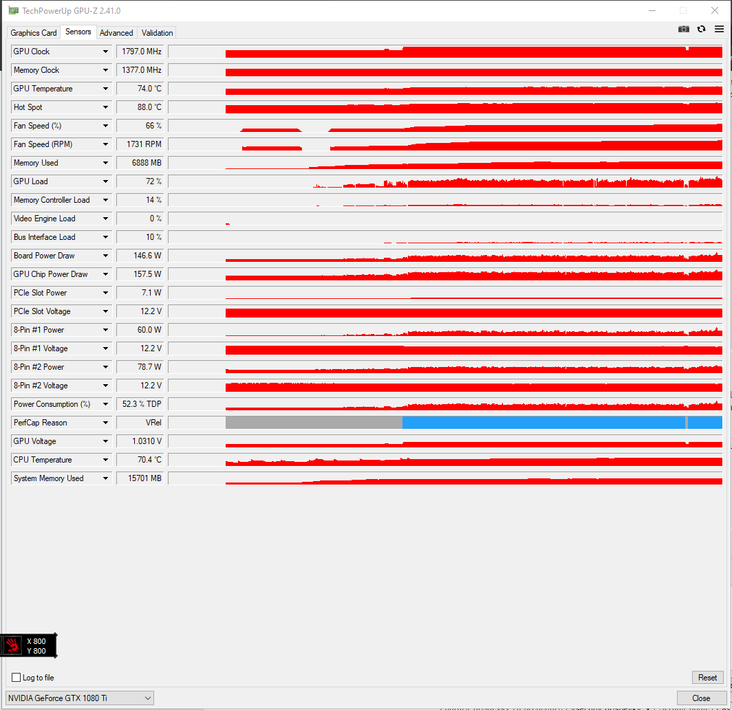

však já ti nenadávám :D v klidu ... no, hřeje to docela dost, karta by asi potřebovala přepastovat ... pokud bys ještě mohl, stáhni si prográmek gpu-z, spusť, klik na senzory a to okno s grafem roztáhni na celou délku displaye, pak zkus něco problémové hrát alespoň 10 minut a dej sem screen toho grafu ... jen se ujisti, že v nastavení jsou zaškrtnuté všechny senzory a sekundový interval odečtu...

Zde přikládám screen asi po 15 minutách hraní CoD.
Dodatečně přidáno po 1 minutě 37 vteřinách:
Nemyslím si úplně, že problém bude v teplotách.

Tak v tomto případě to poslední co řeš je grafika, ta grafika jede na čtvrt plynu. Není tam ani zatížení BUS interface, teplota grafiky taky ok, byť s 1/3 spotřebou, ale Gaminx X trio chladí konzervativně s ohledem na hluk 70 stupňů je ok.
Tady bude problém že to něco brzdí, otázkou je co a proč.
EDIT:
480GB Kingston A400
Tenhle disk leckomu způsoboval problémy, byť mi to přijde nepravděpodobné že by to byl konstantní problém kvůli tomu disku, ale vyloučit se nedá nic, když člověk pořádně nevidí do procesů, které běží..
koukl bych na vytížení HW, počítám že CPU nepojede na 100%, koukl bych pak i na běžící procesy zda tam neběží něco co nepatří té hře a nedělá nějakou zátěž CPU, pak bych koukl na diskovou aktivitu zda to není podezřele vysoko - měla by být minimální

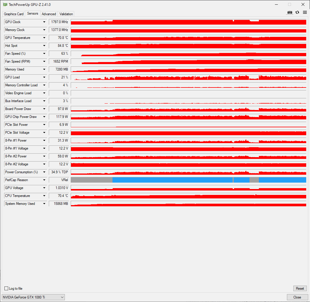

Hele ten pokles využití nastane, když alt tabnu pryč ze hry, ale jinak má normální využití.
Tady se to nestihlo ještě úplně zpomalit.
