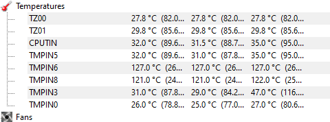

Předpokládám, že infrateplomě nemáš...
Můžeš zkusit zapnout test a fénem přepnutým na STUDENÝ vzduch chladit chipset. To je ten chladič pod pamětmi a grafikou. Pokud se hodnoty výrazně nezmění, tak sázím na tu kaskádu. To jde ověřit asi jen tak, že bys na procesor dal box chladič, znovu test, procesor by topil víc, ale ty ostatní teploty by se snížily.
Ale je to jen předpoklad, počkej na někoho z ostřílenějších hardwerářů.

infrateploměr bohužel nemám.
Měl jsem zapnutý test a měl jsem celou dobu prst na chipsetu, takže ten to určitě nebude, ani trochu nebyl teplý.
Kdybych měl box chladič, tak bych to určitě zkusil, jenže ten šel hned do koše po rozbalení procesoru .. :D

prelect
teploty na procesoru máš úplně v pohodě...
ta čidla TMPIN 6 a TMPIN 8 na desce nejsou zapojena, proto hází defaultně takto vysoké teploty

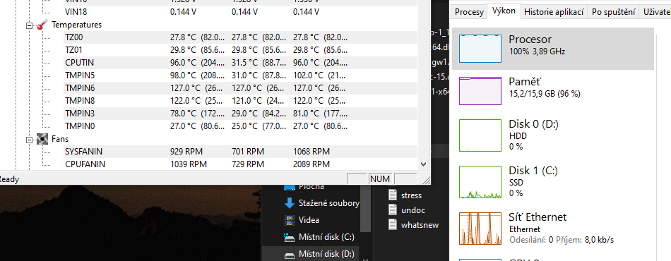

Ale v tom případě by se mu se zvýšením teploty nepodtaktovával procesor, ne? A to mu právě dělá... Proto jsem si říkal, že asi zapojená jsou.

Není mi právě jasné, jak přišel na to, že mu throtluje procesor.
btw ten větrák co je na stropě skříně blíže jejímu čelu, bych vyhodil, jen narušuje airflow a krade vzduch větráku na Spartanu
dal bych ho na čelo skříně, pokud tam je ještě volná pozice

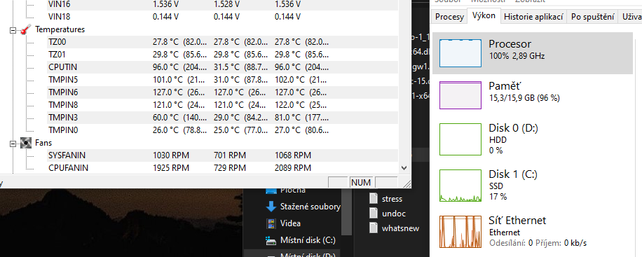

v idle pc jsou teploty úplně v pohodě, ale jakmile zapnu benchmark test, tak asi po 3minutách mi tyhle dvě teploty "cputin" "tmpin5" vyskočí šíleně rychle nahoru a po nějaké chvilce se procesor na chvíli podtaktuje asi na 10 sekund a jak teploty trochu klesnou, tak zase vyskočí nahoru a takhle furt dokola.

Tak ta 6 a 8 jsou skutečně ze hry. TMPIN5, tam to skočí...

Prelect
lepší deskou se samozřejmě nic nezkazí, ale podle mě k její koupi není v podstatě důvod.
Uvědom si, že i sebenáročnější hra je - ve srovnání s těmito zátěžovými testy - pro desku a procesor, procházka růžovou zahradou.
Tato syntetická zátěž se používá kvůli otestování stability systému. PC se tak ocitne v situaci, do které se při reálném používání nikdy nedostane.
V těchto testech dojde k throtlingu i s lepšími deskami, akorát později. Od toho ty testy jsou, aby dostaly systém na limit.
Ten jeden horní větrák, co je blíže k čelu skříně, dej na čelo kejsu, bude to lepší.
