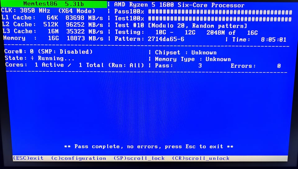

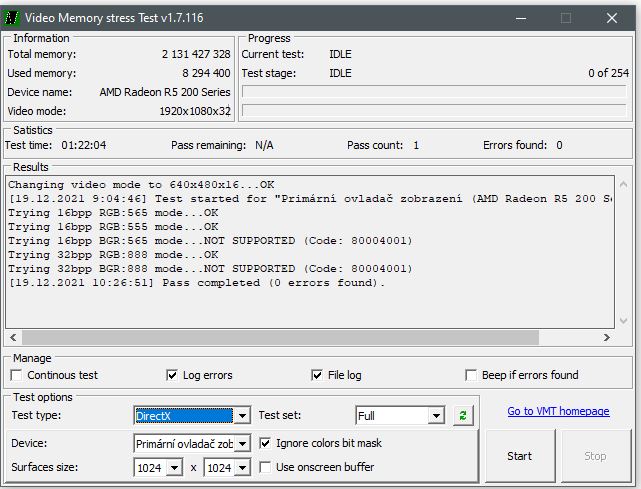

ITCrowd píše:Dvě hodiny by bylo optimální tak pro 2GB ram. Ideální je nechat test běžet přes noc.
Pro jistotu zkust testnout videoram: http://mikelab.kiev.ua/index_en.php?pag ... AMS/vmt_en
Přetestovat procesor pomocí prime95 https://www.mersenne.org/download/ a zároveň měřit teploty.
Třeba se něco ukáže...
Takže mám tady nějaké výsledky:
Memtest 86 5.31b - 8 hodin (přes noc)
Video memory test na zapůjčené GK - test trval asi 1,5 hodiny, když jsem dělal test na mojí GK tak tak dlouho netrval, nevím jestli je to výkonem GPU
