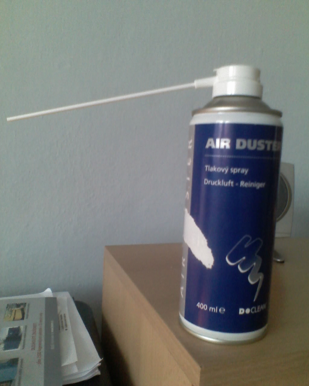

Re: Moc rychle se prehriva graficka karta
No postupy jak pro blbce,ale nejjednodušší a nejúčinější verze je ta,kterou používám já:
1) Odendám bočnice
2) vysavačem s pidi nástavcem vysaju chuchvalce (mám taky kočku
) pouze dno.
3) vlhkým hadrem utřu dno casu (tam nic není,tam se není čeho bát)
4) použiju AIR DUSTER (viz.foto), kterým vyfoukám prach v chladiči na CPU,či ve zdroji,kam se jen těžce dostanete (foukání doporučuji dělat někde venku),dále tím vyfoukám celou základovku,grafickou,no prostě vše,vysavačem se mi totiž jednou stalo,že jsem si neopartně zalomil konektor na jumper,pak to byla makačka opravovat,takže na komponenty jen stlačeným vzduchem..pro jistotu na to prostě nešahat
Nevěřili byste kolik humusu se za půl roku v PC udělá a hlavně ve větráčcích,odkud to vysavačem nedostanete.
