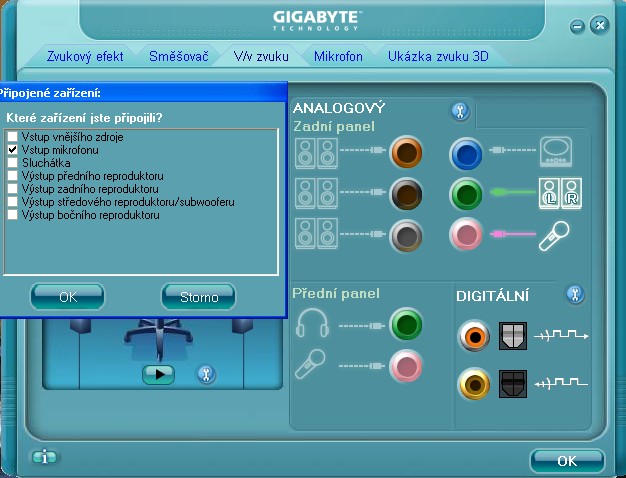

máš spravně přiřazeny výstupy všem repro?znamená to že musíš mít vybráno 6HC repro a přiřadit každému repro konektor.

No ano,vse mam prirazeno spravne.Ale muj kontrol panel vypada zcela jinak,tohle je ten nejnovejsi???

Já nastavil černej výstup na "boční reproduktory" a vše bylo ok :-) ovladač mam Realtek HD R2.13 a bedinky 5.1 logitech x-540
Funstorm007
Příspěvky: 2031
Registrován: říjen 08
Re: Konfigurece systému 5.1 Logitech x-530
Příspěvekod Funstorm007 » 03 led 2009 15:14
Takze ty si ale musel mit aktivovanej system 7.1,protoze by si jinak nemohl priradit zadnim reproduktorum ty bocni.Teda aspon me to nejde,ale zjistil jsem ze v tom kontrol panelu mam jakousi kolonku "Doplnění reproduktorů",a to by mel byt ten system 5.1,teda ty dva zadni repro,jelikoz kdyz tuto kolonku ODskrtnu tak zadni repro prestanou hrat.Takze musi byt zatrhla.No a ty efekty(jako kdyz jste treba v koupelne,jeskini,atd) se vztahuji teda jenom na ty zadni reproduktory,a kdyz jsem se v tom teda hrabal zjistil jsem ze kdyd tem zadnim repro priradim nejaky efekt zacnou hrat normalne :D .Jde rozumet hlasum,atd.Jenze porad hraji velmi potichu.Je tam taky nejaka "Prostorová korekce" kde si muzete ke kazdemu reproduktoru zvlast priradit vzdalenost a jeho vykon,ale i kdyz nastavim tem zadnim max tak sou furt dost potichy.Byl jsem se optat v jednom obchode,a ten technik mi podidal neco o nejakem CD primo k tem repro(ze pry k 5.1 a tak vetsinou davaji soft primo pro ty urcite repro) a taky neco o nejakym zvuku ve stereu nebo co,ze mi potom ty zadni hrat nebudou.A taky ze X-540 maji na ovladacim panylku nejakou funkci,ktera zapne vsechny reproduktory na furt,ze proste potom hraji uplne vsechny.Ale u tech mych sem nic takovyho nenasel :-( .Nevite teda nekdo o softu pro tyto repro,nebo o nejaky ulite,nebo proste cokoli...hlavne ti co maji stejne jako ja.Zakopenej pes bude nekde v softwaru,to uz je na tuty,jenom ho najit...diky za odpovedi

Jasný no, to je logický... třeba "Dolby ProLogic IIx" toto umožňuje, aby hráli všechny bedny, pokud to je stereo atd. To samý režim Matrix, který na těch x-540 je. Já jsem přesně nečetl problém, který se tu řeší, ale jeden z těch problémů co jsem měl, že nehráli ty boční reproduktory, byl ten, že ikdyž bylo nastaveno na 5.1, tak jsem musel v Realtek HD kliknout na černej výstup a dát místo zadních repro boční repro.
