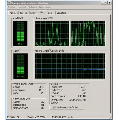

No to jsem zkoušel a dělalo to i při minimálních detailech. Tak ale já už tuhle hru ( arma 2 ) hraju dlouho, a začlo to dělat, až tetka když jsem měnil ten BIOS a to všechno. Mrkni na přílohu. A to mám zaplé jen důležité programy.

Příspěvekod Pic » 27 lis 2009 13:49
Jestliže je skutečnou příčinou aktualizace BIOSu, asi to nebyla vhodná volba a nebo došlo k nějaké chybě.
