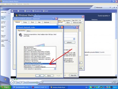

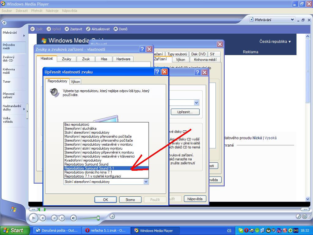

U WMP ne a winDVD nemám,ale cesta bude u všech přehrávačů podobná.Hledej v nástrojích-nastavení zvuk.
Re: nefacha 5.1 zvuk
Příspěvek od guest »
WMP - Nástroje- Možnosti - Zařízení - Repro - Vlastnosti - Upřesnit - Nastavení repro - Upřesnit - Vybrat a potvrdit O.K.

tak sem problem zrejme vyresil, v tom jak ste mi popsal tak sem to uz mel nastaveny, ale v pouzit zvukove zarizeni sem nemel ten realtek, uz sem ho tam dal a jde to. moc diky za vse, bez vas bych na to neprisel;-) thx
