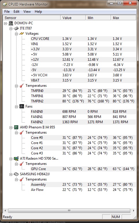

Chybná není. Teploty CPU se rovnají teplotám co ukazují ostatní programy. Teplota grafiky je totožná s tím co ukazují ostatní programy a co jsem HDD testoval tak ty utility ukazovaly teploty taky totožné. Nebráním se žádné teoriii, ale teplota 13°C tam prostě byla. Tak nízká (jinak okolo 19°C) je vždy, když není Pc třeba 2 dny vůbec zapnuté a pak jej zapnu.
Jinak ty klasické teploty jsou od těch 20-23°C.
Teplota 13°C NENÍ PROVOZNÍ TEPLOTA, ale pouze iddle.
Těch 80°C už jsem řešil. Občas to bývá a není to nic závadného. Memphisto to má taky a ještě větší :D prej přes 90°C.
EDIT: hwmonitor mám nastaven, aby se zapnul po spuštění, jasné? Možná je to tím.

Když nemáš doma zdroj chlazení který by ti to na těch 13 C ochladil tak je tam vzduchem nedostaneš. I když je PC měsíc vypnuté tak teplota neklesne pod teplotu okolí, to prostě nemůže. Příklad vem si že by venku bylo 5 stupnů nad nulou a zamrznul by rybník, je to možné? To je nesmysl, ale to už řešit nebudem.

Těch 50 stupňů při zátěži mi přijde hodně. Tolik nemám ani na booku. V né zrovna ideálně chlazeném kompu mám teplotu Samsungu 7,2k ot/min v klidu do 27 a v zátěži maximálně 41.

Mluvíme o HDD a o větráku a nikoliv o rybníku a klimatu planety země. Pokud bychom se však bavili o klimatu, došli bychom k tomu, že vše je možné a lecos i nevysvětlitelné. Ale zpět k tvé teorii. Větrák, který foukne, ochlazuje. Fouknu si na ruku a cítím chlad. Venku může být 15°C, ale mě bude zima, pač bude foukat vítr ... to fakt nemá cenu rozebírat :o U toho HDD (13°C) jde o krátkodobý šok, nikoliv o dlouhodobou teplotu. Ta je 23°C.

Cítíš chlad, ale je to tím, že je to proud vzduchu, ale není chladnější než ten který neproudí. To bys ho musel hnát např. přes ledničku. To jsi nechodil na fyziku??? Dneska jsem zapnul PC a od večera jsem u něj měl postavený teploměr. Teplota ráno na teploměru 15,8 C a když jsem zapnul HW tak teplota disku 16 C. Asi na Rakovnicku neplatí fyzikální zákony :D :D

Fakt nevím a je mi to šumák, ale HD Tune Pro 4.01 ukazuje to samé +/- 1°C. Teplota dnes byla po zapnutí 12, ale to 20 vylezla i když byl v PC v klidu do deseti minut.

To bude chyba v čidlu na disku. Mě taky na chipsetu ukazují programy (HM, Everest) vyšší teplotu o 9 C než program od Asusu, ale to je jen chyba chipsetu.

Když jsem měl box chladič tak mi hwmonitor ve sloupci max ukazoval i 25 000ot/min., což je taky blbost. A konec OT :D

gyga píše:Taky sem hodím Hardware Screen, ale zítra ho zapnu hned po startu a mrknu na teploty. Jinak co to tam za těch 80 C?? To je taky správně?
já tám vidím jen 80 stupňu farenhaita :-D , jinak teploty jsou v pořádku

Jedná se o mé teploty a ne gygy. Zde je 80°C. Severní můstek, prý.

Jinak těch 80 °C je v klidu. Já mám ty samé a při taktování mám až ke stovce
