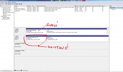

tak další poznatek:
Když jsem odpojil druhý disk samsung, který byl předtím hlavní disk tak zmizelo i místo "rezervováno systémem" že bych ho špatně zformátoval ?
Když jsem koupil novej disk tak jsem ten samsung vyndal, vložil novej, na ten naistaloval systém, připojil samsung a naformátoval.
// Takže po odpojení samsungu se zdá být vše OK, čím to tedy může být ? Musí to souviset s tím co jsem psal výše. Protože ten samsung je OK, běžel jako systémovej. Divné je že zrovna on má to místo "rezervováno systémem" viz: viewtopic.php?f=46&t=47990

Popravdě nevím. Jak je ten oddíl "rezervováno systémem" velký? Nejspíš jde o tohle: viewtopic.php?f=46&t=54876&start=0 možná je chyba v tom že je na druhém disku a data se z nějakého důvodu přesunují na systémový a zpět.

jj jde o to myslím. Ale jak se toho zbavit ? nebo jak to zformátovat tak aby se to již neobjevovalo ? je to divný.

Zkoušel si ho odstranit? Pokud nejde o systémový disk pak by to mohlo jít. Jinak někde na XPéčkách, případně fdiskem a naformátovat.

Odstranit nejde, zkusím ho připojit k XP a zformátovat, potom napíšu co a jak.

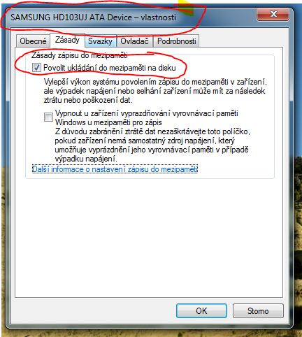

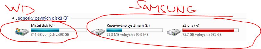

Takže jsem se na to trochu koukal a na něco jsem narazil co by to mohlo dělat, viz. obrázek.
WD - systém
Samsung - DATA
Toto by mohlo zpusobovat, nabíhání disku co ? Protože disk není činný pokud se v něm nehrabu že ? A je možné, že to souvisí s mým problémem.
Jinak tohle se asi nevyřeší, jen formátem.
WD - systém
Samsung - DATA

Tím to nebude, když zrušíš ukládání do mezipaměti, hodně zpomalíš disk.

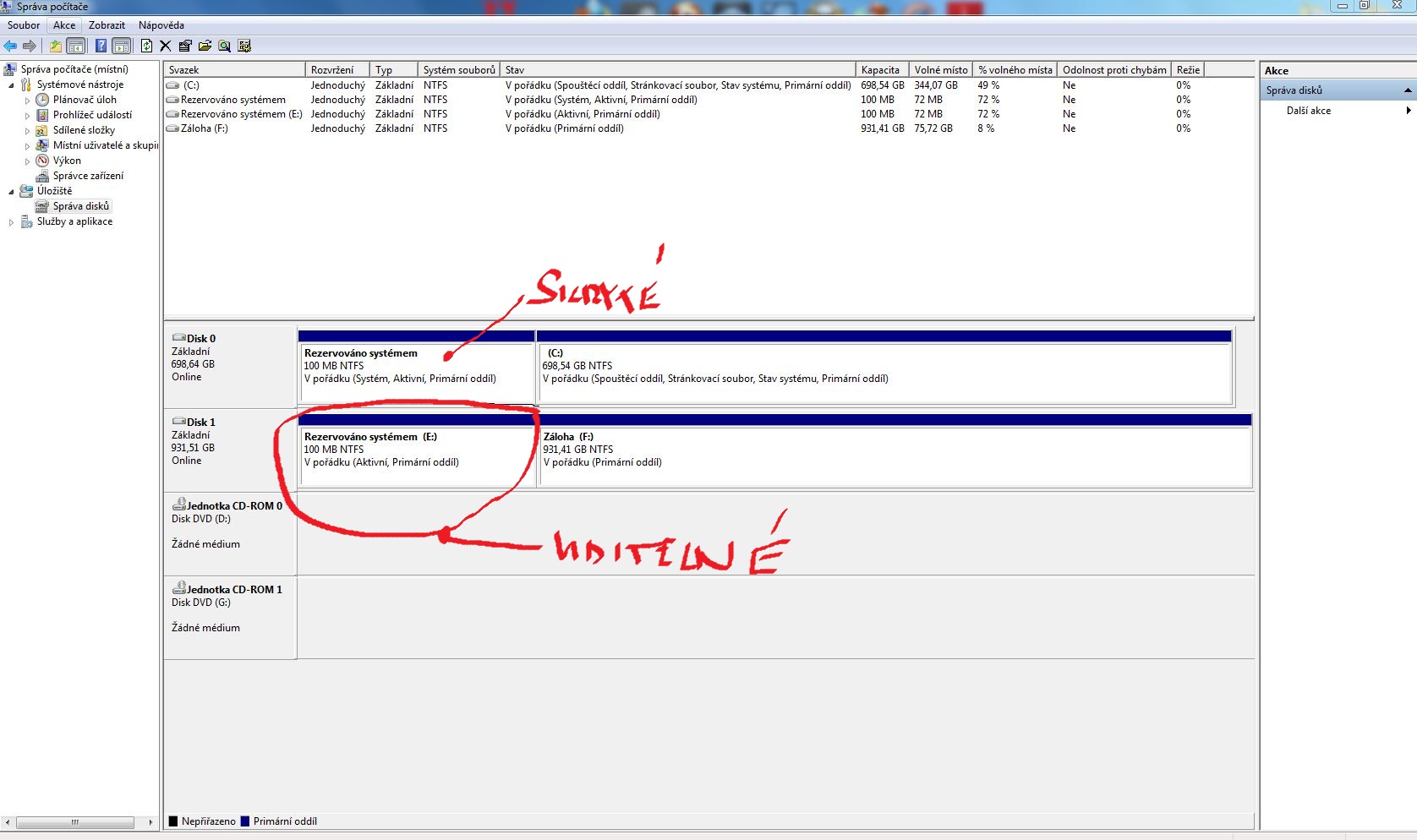

// To místo rezervováno systémem je vlastně normální, při instalaci nového win vždy toto místo smažu, win si ho vytvoří a skryje, jenže já ten samsung vytáhnul a hodil win pouze na WD a ten samsung potom připojil tudíž tam ten oddíl zůstal. Jak mám odstanit oddíl abych neodranil data na disku ? DLe mě ty problémy dělá tohle místo.
//EDIT2:
Tady je to vidět, uWD je to skryté a u samsungu to skryté není ale pořád je to aktivní tudíž to PC nějak využívá a to může zppůsobovat ty problémy že ? Čili když to odstraním tak by mělo být vše ok ?
Zkus ho dát pryč, ale nemůžu ti slíbit že to přestane. Je nutné to vyzkoušet.
