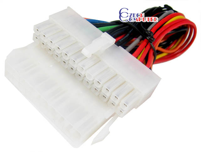

Opravdu je úplně normální, že na 24pinovém kabelu je jen 23 drátu, pinů a jeden zcela chybí? Tohle mi prosím neupři, protože já už byl štastný, že jsem našel problém. Je to proste prázdná díra, nikde nic, kabel je fuč, a tvar mi nepřipadá nějak odlišný od poloviny dalších - nepravidelný čtverec.
:x
samotarrk
Příspěvky: 3680
Registrován: 19 lis 2008 18:21
Bydliště: Rakovnicko
Kontaktovat uživatele:
Re: Problém se zapojením zdroje - 1x4pin 12v
Příspěvek od samotarrk »
Jeden čtvereček je uvnitř prázdný. A je to pátý zprava nahoře.

ReCall
Příspěvky: 1004
Registrován: 18 dub 2007 14:53
Příspěvek od ReCall »
Díky, takže zase nevím co je špatně. Ještě to překontroluju.
