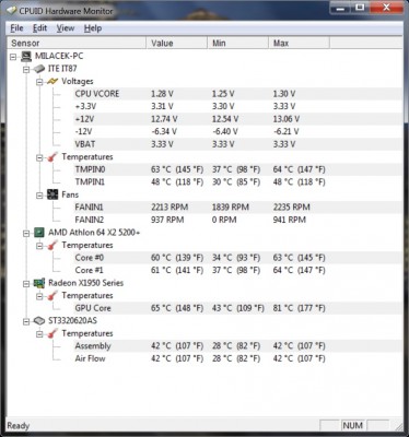

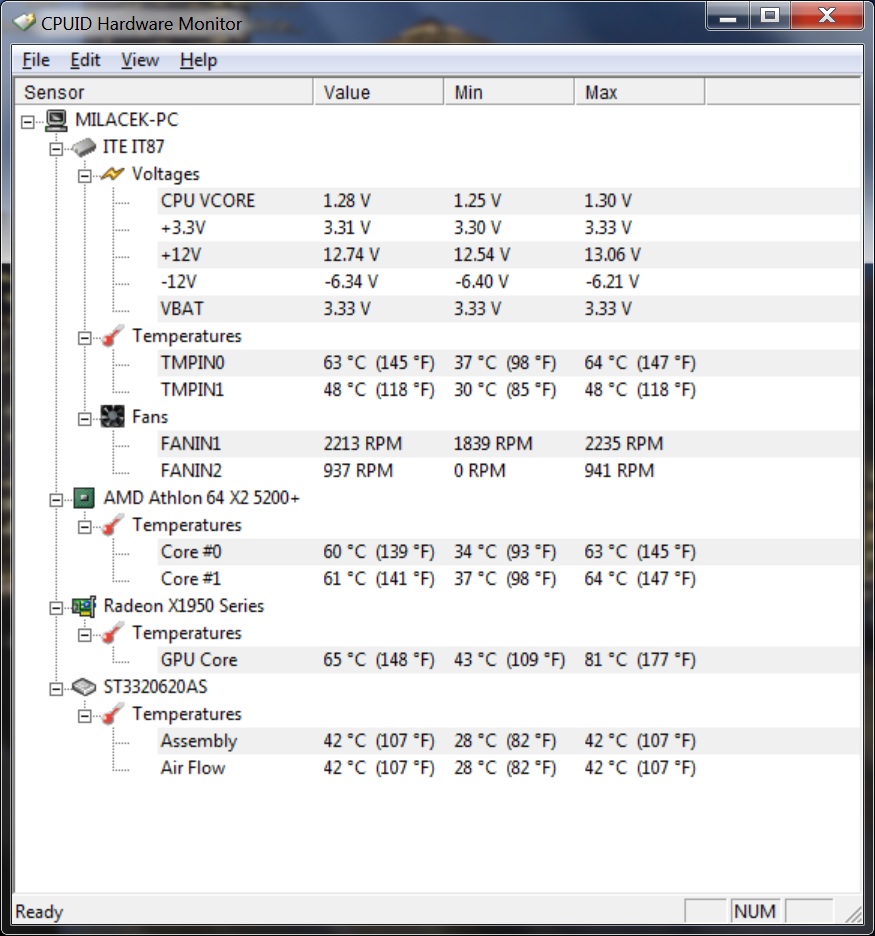

Příspěvekod krovi22 » 15 srp 2012 07:56
Tak tady jsou včerejší obrázky teplot a umístění pc.

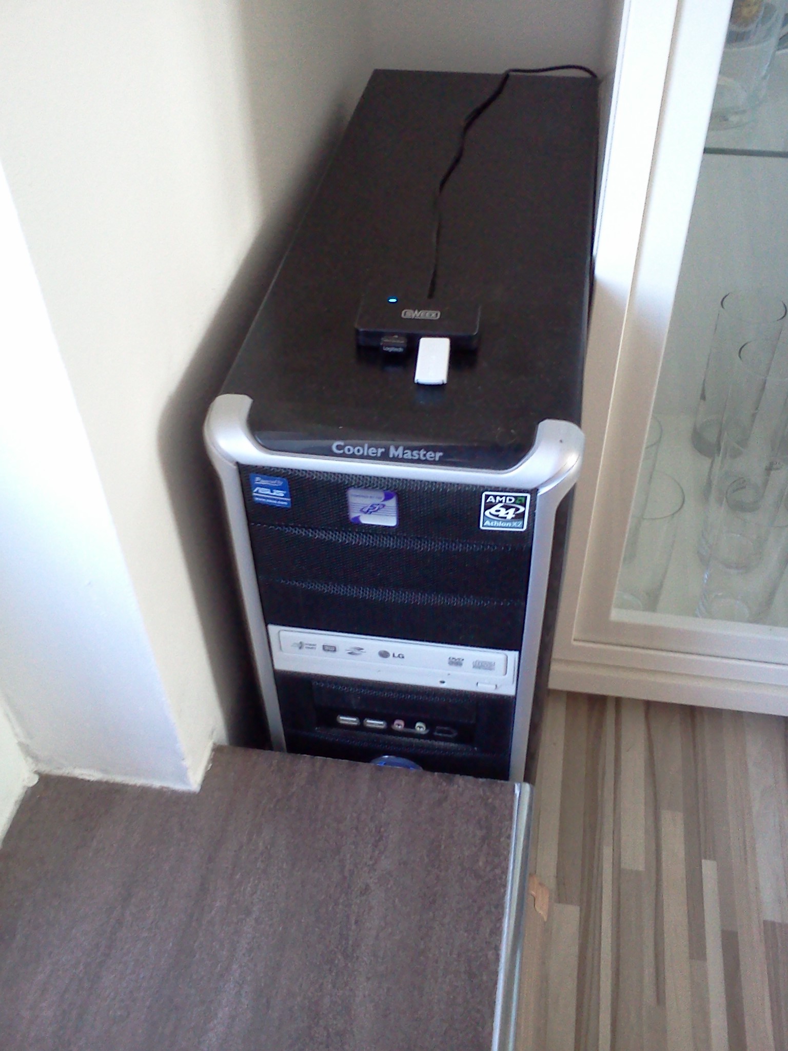

--- Doplnění předchozího příspěvku (15 Srp 2012 07:58) ---
tady je umístění pc

Příspěvekod zeus » 15 srp 2012 09:57
Byl by velky problem PC zvednout alespon na uroven toho soklu pred nim?

Příspěvekod krovi22 » 15 srp 2012 14:53
Ne ne nebyl už mi to dneska jeden známej poradil, jen budu muset upravit kabeláž ale nahoru to určitě dát pujde dneska se to pokusím vyzkoušet ale nevím jestli se k tomu dostanu. Manželka se totiž jsmenuje Hanka :-D Tak dneska to bude složité ale pokusím se o to a zítra sem zase hodím teploty a fotku toho jak je tam umístěn.

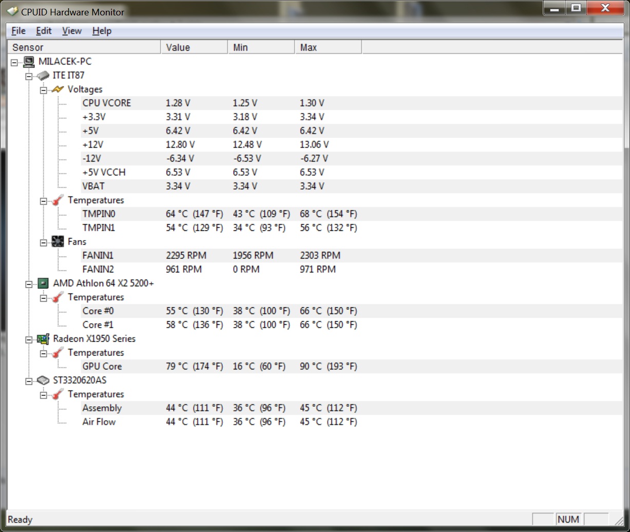

Příspěvekod krovi22 » 16 srp 2012 08:36
Opět zdravím,
Tak PC jsem zvednul na uroven schodu předním a je to asi lepší na grafice jsem se dostal na teplotu 81°C i když nevím jestli je pokaždé zatížena stejně, pokaždé když to chci vyskoušet tak si pustím na půl hodiny Assassin's Creed: Revelations během té doby se ohřeje. Jinak jsem ještě vylámal dvě záslepky na zadní straně pc pod grafikou takže ted má asi lepší šanci na to aby, se dostala ke studenému vzduchu :-) Dík moc za rady a postřehy, nakonec to takhle asi bude chodit. Jěště bych se chtěl optat na jednu věc, když jsme tady řešili ty teploty tak některé z Vás zarážela víc než teplota na GK, teplota na CPU ta se příliš nezměnila tak nevím jestli bych neměl ještě něco udělat pro to aby se teplota CPU snížila.

krovi22 píše: Teplota na procáku při hraní vystoupila na 65°C (má svuj tunel a nasává si vzduch přímo z venku) což je podle mě v pohodě ale na grafice jsem se dostal na 85°C což mi příjde dost.
Doporučuji ještě zkontrolovat, jestli máš dobře nanesenou chladící pastu na Procesoru a grafice, je možnost nějaké chyby v tomto.
Nebo zkus jak tu už někdo zmínil, odšroubovat bok skříně a pozoruj.
Ten počítač je na obrázku v pořádku daný, stačí když je místo vzadu aspoň 15-30cm a je to ok, pokud ti dobře pojede větrák.
Já mám pc ze všech stran zavřené ve skříni a jen vzádu mám 0.5 metrů místa na kabely a teploty mám při 2hod. zátěži 45-50 °C u procáku i u grafiny :)

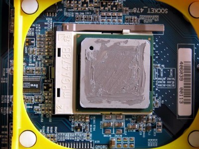

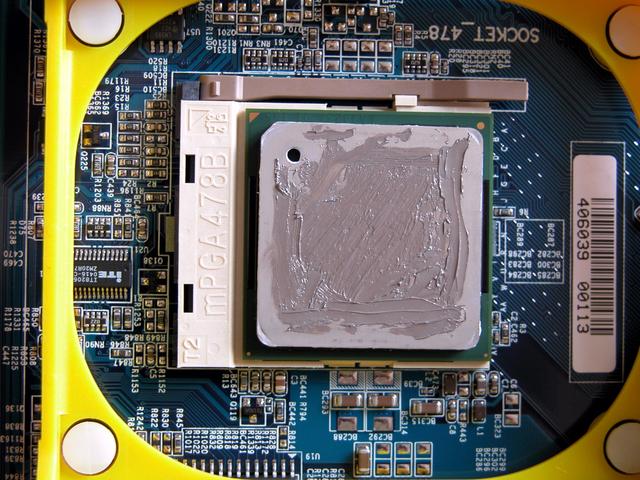

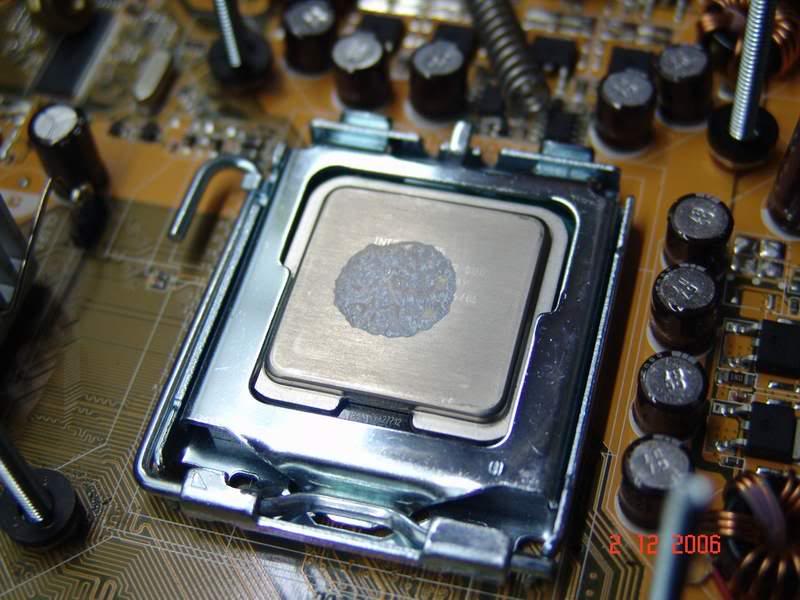

warcraftan
Příspěvky: 4902
Registrován: září 08
Bydliště: Ostrava
Re: Po přemístění PC vzrostla teplota na GK.*
Příspěvekod warcraftan » 16 srp 2012 09:28
ukázky
ale takhle=takhle ano
takhle ne
